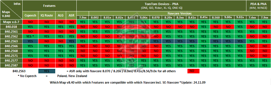

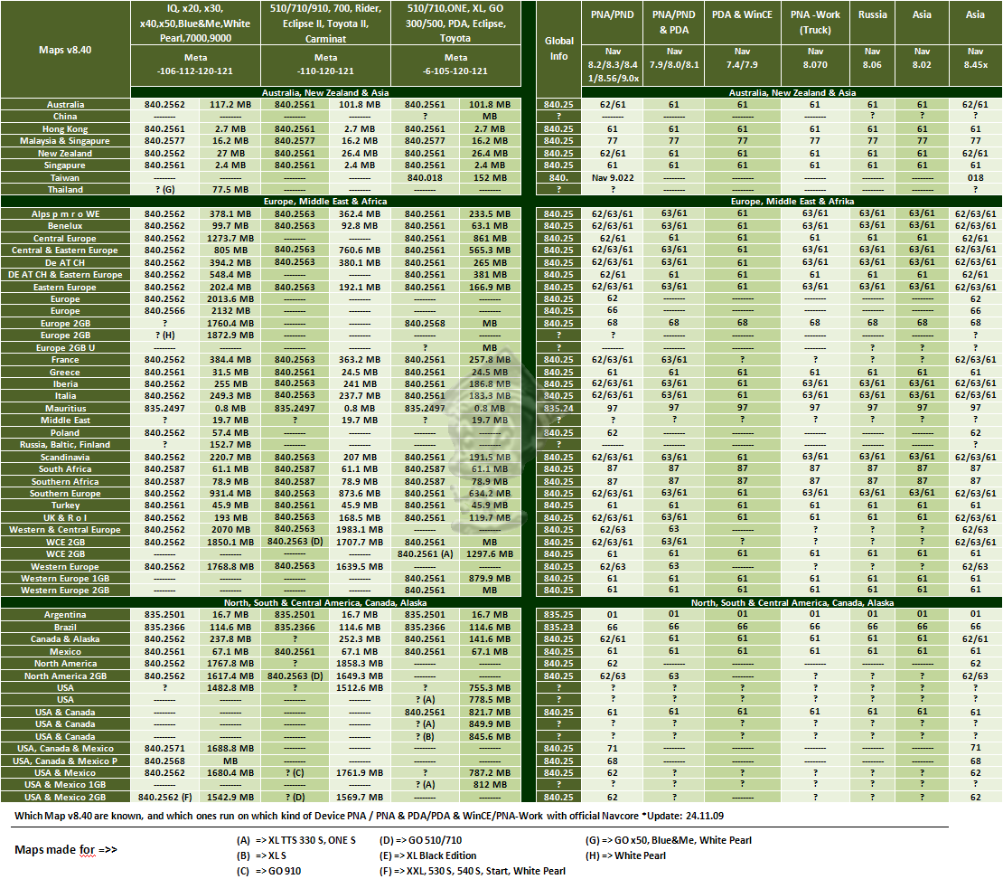

Tabulky kde je vidět která mapa by měla fungovat s navcore a jednotlivými navigacemi.
