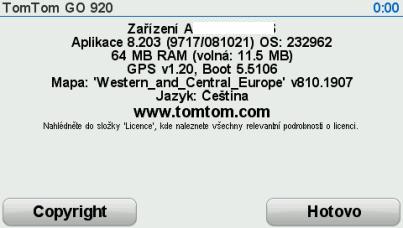

Vypadá to, že si tady vedu skoro monolog :mad2: . Ale protože jako většina zdejších úpravátorů mi nedá spát, :hudry: pokud jde na něco vyzrát, tak jsem přece jen pokračoval. Tak pro ty, co budou následovat:
Nový bootloader 5.5106 funguje snad plně i s původním systémem 8.010.
Nainstaloval jsem nejprve bootloader a ověřil všechny funkce, zvláště ty, které mi na mé 920 nefungovaly s 8.203 a jelo to. :jupi: Takže i po upgrade se dá bez nebezpečí vrátit zpátky a můžeme laborovat. Postupoval jsem úplně stejně jako u instalace 5.020 - viz jiné vlákno.
Nový systém má par pozitiv, které je asi dobré zmínit, tedy alespoň to, co bylo zmíněno a já si všimnul
+ samozřejmě neokoukaná grafika
+ nějaké HOV jízdní pruhy při nastavení volby trasy - nevím, co to je
+ nezpevněné komunikace při volbě nastavení trasy
+ volba Doprava TT jako součást základní obrazovky při spojení na mobil
+ Advanced Line jsem vyzkoušel přes ukázku trasy a to funguje...
+ přehrávání mp3 i obrázků funguje (i vše - navigace+mp3+fotogalerie) dohromady
+ že mám špatný systém mi to nehlásí - ale já mám oficiální 8.010, takže asi proto nemusím řešit konflikt verzí na TTH
+ TTH nainstaloval nový prográmek pro práci s TT, je to poznat mimo jiné podle volby pod definicí verzí
Nový bootloader v podstatě nemá vliv na zde zmíněné nefunkčnosti, tedy
- nejde nastavit účet na TT920, respektive
- funkce závislé na účtu nejsou dostupné - Počasí, ceny poh.hmot, kamarádi, stáhnout cokoliv
- QuickGPSFix jen přes TTH
- nastavení Předvolby DopravaTT restartuje TTG920
- pokus o využití menu Doprava restartuje TTG920
- jde nastavit FM přenos, ale nemá to žádný efekt, jede jen reproduktor
- práce s Micro SD 8 GB u mě funguje
- Služba "Hledat Google v okolí" nefunguje.
- IQ route při plánování nefunguje, respektive to neoznamuje, jestli Ano/Ne nevím, jen volba pracovního dne
- na stavovém řádku zmizelo jméno příští ulice, je tedy větší obrazovka
- pravý horní roh [-] zmenšování mapy je velice citlivé na umístění prstu, většinou to spíše zvolí otevřít MENU, než aby zmenšilo mapu.
Zde - systém TTGx40 na TTG920

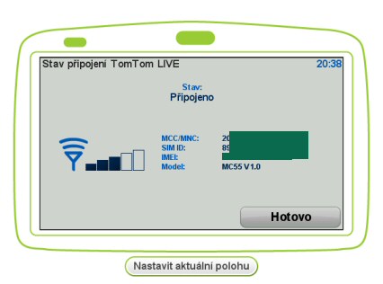

Zde obrazovka "SÍŤ" - to je podle mne nastavení pto TTGx40 - identifikace v systému TT Live, který pochopitelně kvůli chybějící SIM kartě u staršího HW nemůže fungovat.
Chvíli to tam nechám, jak to bude stabilní, ale souhrnně bych řekl, že kromě neokoukané grafiky to neumí nic navíc. Naopak, zablokuje to funkci FM Transmitteru a požadavek na jakýkoliv GPRS přenos (přístup na TT server včetně QuickGPSfix) končí do ztracena. Rychlost nabootování je zcela jistě vyšší, telefon je připojen i zprovozněna existující trasa takřka hned. Takže pro mne žádný pokrok. Ale třeba na něco ještě přijdu. :hmm:
