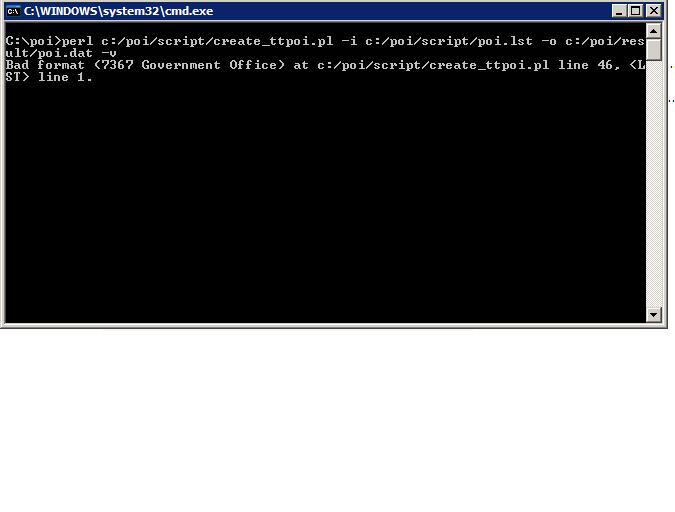

Tak už si stím hraju přes 4 hod. a nic .... po POI.DAT ani vidu ani slechu. Pořád mi to dává chybovou hlášku:

Příspěvek: # 10153Příspěvek Jirásek
Podívej se SEM, jestli by ti to nepomohlo. A pročti toto vlákno z období června 2007. Pár problémů se tu řešilo.

Tak už mi to jakýsi POI.DAT vypotilo :jupi:

No ale ještě bych se rád tedy zeptal. Ono mi to tu chybovou hlášku hlásilo i nadále. Zkoušel jsem to totiž jen asi se dvěma kategoriema. Ostatní prázdné jsem tedy musel vymazat, aby to proběhlo. Proč to nedokáže udělat POI.DAT jen s několika ov.2? Vždyť přeci nemusím chtít mít všechny obsazené.

Příspěvek: # 10160Příspěvek Jirásek
Moje zkušenost. Záleží na tom, co máš v poi.lst. Pokud tam máš zapsané kategorie (čísla) ale s nepřiřazenými ov2 kategoriemi, zablokuj příslušný řádek znakem #. U mne to tak funguje bez problému.
Viz příloha - můj poi.lst

Jirásek píše:Moje zkušenost. Záleží na tom, co máš v poi.lst. Pokud tam máš zapsané kategorie (čísla) ale s nepřiřazenými ov2 kategoriemi, zablokuj příslušný řádek znakem #. U mne to tak funguje bez problému.
Díky. Znovu se tedy zeptám na nějaký detail..... :oops:
1/
Jak se Ti zobrazuje toto zadání? Předpokládám, že se Ti zobrazí jen kategorie "Půjčovna automobilů", ale bude to prázdné. Zobrazuje se Ti to česky?
#půjčovna automobilů
#7312=
2/
Jak se Ti zobrazuje toto? Jde mi o to, že tam máš v názvu i číslo kategorie. To se Ti zobrazí i to číslo 7320?
#sportovni stredisko
7320=c:\poi\script\CZ-7320_SPORT_STR.ov2
3/
To se Ti zobrazují jako kategorie ty názvy, před kterými je #, nebo ty default? A opět ... v češtině?
Díky g.
Re: Návod na vytvoření vlastního souboru POI.DAT
Příspěvek: # 10162Příspěvek Jirásek
1. - v TT se nezobrazí, prostě v POI.DAT není
2. - to že mám v názvu kategorie číslo, je pouze moje lepší orientace. Jedná se o moji sloučenou kategorii. Zobrazí se jako Sportovní středisko (střediska?? - teď nevím)
3. zobrazují se default názvy TT ( v zásadě souhlasí s mým popisem).
Uvedu to na příkladu kategorie Čerpací stanice
Pro poi dat je to kategorie č. 3311 (to je dané, neměnné) a já mám této kategorii v POI.LST přiřazeny pouze čerpací stanice SHELL.
V TT se obsah zobrazí v kategorii Čerpací stanice (v české lokalizaci česky, v anglické anglicky a pod.) Ikona bude základní z TT přiřazená této kategorii, nedá se měnit. Popis BZ bude obsahovat popis ze stažené kategorie.
Uffff :zamysl: snad jsem na nic nezapomenul.
