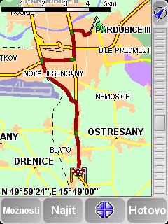

Dokonce v té nové mapě stále úplně chybí hodně frekventovaná nová silnice č. 37 spujující Pardubice - Chrudim.
Sidon
Příspěvky: 18
Registrován: 28.5.2006, 12:13
Re: Nové mapy ČR a východní Evropy 680.1466
Příspěvek: # 7551Příspěvek Sidon
A když už jsem u těch Pardubic, nezkusili by jste prosím někdo naplánovat trasu z PARDUBICE do MEDLESICE. Je to úplně jednoduchá trasa cca do 10 km, jako po přímce, bez odbočování, jenom rovně. Ale mě ne a ne TomTom navigovat takto logicky rovně, ať zadám co zadám stejně se to pořád pokouší nepochopitelně objet. Dělá Vám to taky nebo může být nějaká chyba u mě?

Jo, mám tu trasu úplně stejnou jako ty. Já jsem takovou chybu ještě neobjevil.

Řekl bych, že tam bude nějaká zrada ze strany dodavatele mapových podkladů - iGO to zase bere po pravé straně přes Nemošice a Ostřešany...

Nebyla tam ve směru od Pardubic někdy jednosměrka, např. při budování silnice? Opačný směr, tedy Medlešice -> Pardubice, je v pořádku.

Jezdim tam kazdou chvili hodne pres 10 let a jednosmerka tam co pamatuju nebyla. Ale Pardubice a okoli je takovych navigacnich anomalii vic. Nedavno jsem jel Semtin - Vejvanovice a co TT vymyslel, hruza...
