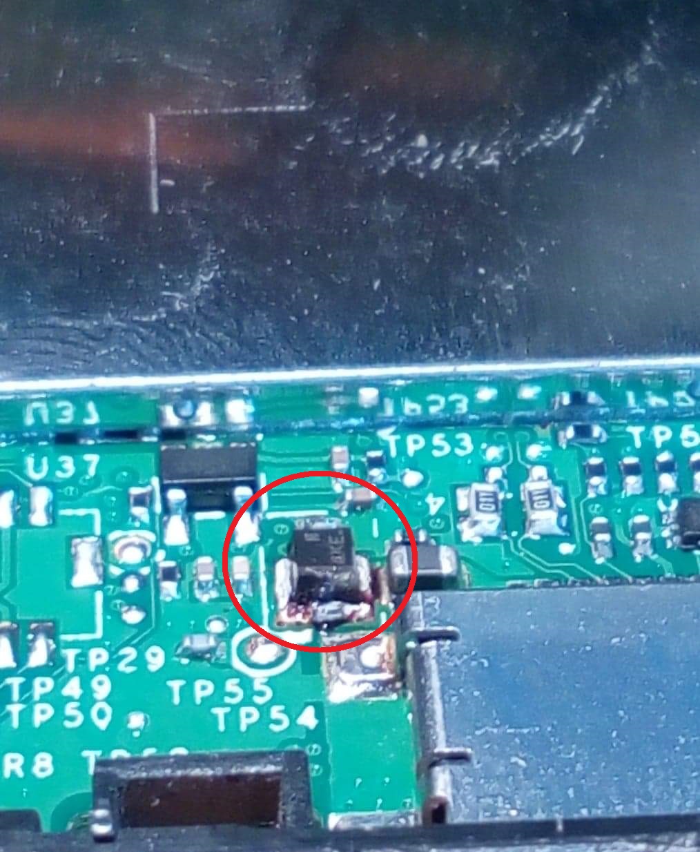

nemá někdo zkušenosti s náhradní deskou pro go 750?? U navigace odešel asi nějaký modul ohledně napětí. Navigace nejde dobít ani připojit k PC. Jeden obvod na destce hodně hřeje tak že se o něj spálím.
Jinak se jedná o navigaci řady w7
Nebo němá někdo náhradní desku?
Předem Vám děkuji za každou informaci :palec:

Podle fotky tipuju transil, je to součástka která chrání zařízení před přepětím, pokud se silně zahřívá je možné že je ve zkratu, navrhuji odpájet a změřit. Chtělo by to ovšem ostrou fotografii, na součástce je patrný text 6KE což ukazuje právě na transil, ale možná vidím blbě.

Dobrý den, děkuji za informaci.bohuzel lepší fotku neudělám.. Tohle je nejlepší fotka kterou jsem byl schopný pořídit. Nicméně nemám techniku na výměnu.. Máte zkušenosti s pajenim pidi smd součástek??
