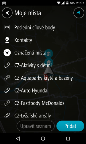

Bobíšku, lehce...A lze importovat kategorie, nebo jen vše do jedné kategorie oblíbené...??

Importovat jdou samozřejmě jednotlivé kategorie, jinak bych o tom ani nepsal ... prostě stáhnu POI a nahraji do správného adresáře v mobilu, pustím navigaci a body jsou jsou ve složce Moje místa ... viz. obrázek :usmev: (na ukázku jsem tam pár kategorií nahrál, jinak v mobilu spíš používám apku POI pocket).

Super. Moc dík. A teď už jen upozornění na body zájmu a bylo by to ok. S Waze jsi mne překvapil..Myslel jsem, že je schopna fungovat bez dat. Aspoň tvůrci to všude tvrdí. Jestliže ne, tak to není offline navigace...
