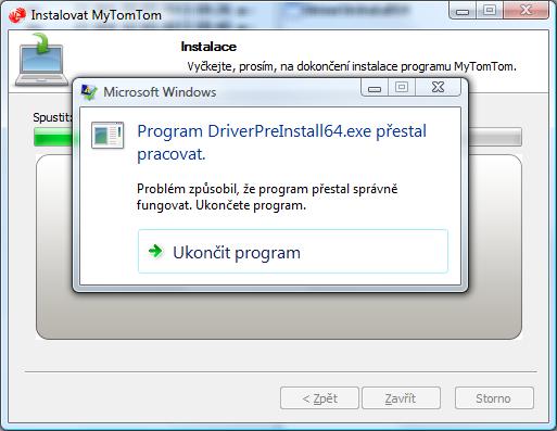

Ahoj, pořídil jsem si nový Go 1005 a při pokusu o onstalaci MyTomTom přes http://www.tomtom.com/getstarted se během instalace objeví chyba "Program DriverPreInstall64.exe přestal pracovat"... Co s tím? Mám podezření, že to souvisí s 64bit verzí windows.
Díky za rady.

- MyTomTom.jpg (34.98 KiB) Zobrazeno 6628 x

Já používám 64 bit wokna, legální 7 Home Premium, a nemám problém.
Pravda, Visty prý jsou "choulostivější".
Zkontroluj kompatibilitu - http://cz.support.tomtom.com/app/answer ... /related/1
Co antivir, firewall apod.?

Ahoj, v mém případě se jedná o Vista 64bit Home Premium OEM + SP2 (vše samozřejmě legální).
Nicméně problém vyřešen!
Chtělo by se mi napsat - Microsoft : TomTom ... 1 : 0
Instalace driveru od TomTom selhávala stále dokola a dokola. Program MyTomTom se sice nainstaloval (ikona), ale nenainstaloval se správně driver - viz chybová hláška.
Nakonec jsem ze zoufalství připojil navigaci a když vyskočilo takové to klasické microsoftí okno, hlásící, že hardware není správně nainstalován a volby nainstalování ovladače (z CD, z webu microsoft update,...) jsem totálně zoufalý náhodou klikl na volbu "Vyhledat ovladač na webu microsoft update" a on se opravdu našel, stáhl, nainstaloval a Go1005 se připojil !!!
Prostě mi to přijde, že TomTom má na svém webu součástí aplikace MyTomTom špatné drivery pro 64bit systémy a Microsoft to v tichosti opravil a umístil na svou služnu Microsoft Update. Jak jinak si vysvětlit, že originál ovladač přímo od TomTom nefunguje a ovladač od Microsoftu ano? To je poprvé, co mi Mirosoft nabídl lepší/funkčnější ovladače, než přímo výrobce HW, proto 1:0 pro Mirosoft
Snad to někomu pomůže, pokud by řešil stejný problém.
