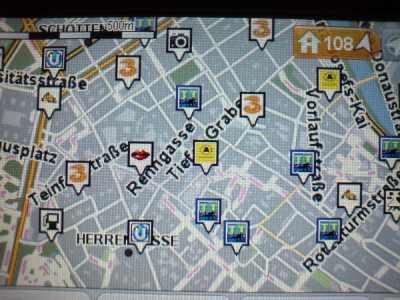

mám Tom Tom XXL IQ Route jak už je napsáno v titulku, nebyl mě problém připojit navigaci k PC otevřít složku s Tom Tom navigací a smazat nepotřebné body zájmu, ale naskytla se chyba. Při zapnutí navigace jsem zjistil že odstraněný bod zájmu není v navigaci v menu mezi BZ, což je v pořádku ale nadále se zobrazuje bod zájmu v navigaci aji když byl smazán. Ikonka je komicky barevná nesmyslná ( Zelená jak kdyby 2 písmena TT a spodek ikonky přesně polovina je do tmava). Včera jsem projel složky ale nebyl jsem si jist co můžu smazat abych nepokazil navigaci. Skusil jsem nahrát ty samý BZ nahrát do navigace, zobrazovali se a pak je opět smazat. Jednalo se o metra ve Vídni. To bylo 5 BZ Linky a čísla. POI byly stažené z Tom Tom HOME. Pak jsem stáhl, jinej POI kde byly všechny vchody do metra U. Navigaci jsem dal aji do továrního nastavení ani to nepomohlo. Bojím se že kdybych smazal mapy z navigace a z PC je znovu natáhla do navigace, že mi to nepojede, víme jak technika může selhat... (Vše mám originál) Nevím jak na to...
Zasílám fotku s problémem.

Proč mažeš skupinu BZ takhle "surově"? Proč jí nesmažeš přímo v navigaci, nebo pomocí TTHome? Možná je ten BZ zkopírovaný třeba v oblíbených, nebo v posledních navštívených.

Obrázek zmenšen, mě to stačilo napsat 1x !!! Ale spíš čekám na odpověď. Když jsem udělal tovární nastavení tak se mě tam ty poslední jízdy smazaly. Tím to nebude. Myslím že je to jedno jak to vymažu jestli přez navigaci nebo přez napojený USB. Hlavní je neodpojovat Navigaci při procesu, na to si dávám bacha. Nevím jak se toho zbavit. Pořád to tam je...
Re: Tom Tom XXL IQ Route - Problém: Nelzou smazat POI Body :
Co zkusit Clear Flash? Ale taky jen střílím od boku...
Tak jsem si stáhl ten Clear Flash, nainstalovalo se to, navigace na to zareagovala, pak jsem ji odpojil a podíval se, najednou koukam a vidim ze to tam zustalo. mam firmware 9.430 na nemeckych strankach jsem nasel ze s touto verzi to nefunguje. Zatim bez uspechu...

PŘÁTELÉ, VYŘEŠENO !!!
Nahrál jsem svou zálohu co jsem si udělal a zmizlo to. všechno OK. Napadla mě tato možnost a vyplatila se, naštěstí v té mé záloze ta chyba nebyla.
