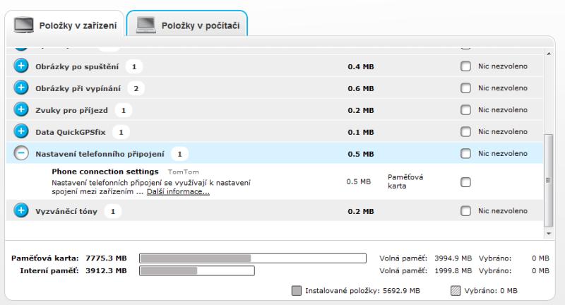

Vzhledem ke stáří příspěvku jsi to asi už rozchodil. Pokud ne - v rámci TTH je možné přihrát do zařízení soubor se vzorovými nastaveními datových přenosů a operátorů. Mě tedy tenhle soubor pak funguje tak, že při připojení nového zařízení se to připojí automaticky na správného operátora. A nemusíš nic nastavovat. A měnil jsem z T-Mobile na O2. Kdysi se mi ten soubor stáhnul jako volitelný při aktualizaci a od té doby si ho kopíruju sám. Nemám to nyní u sebe, ale myslím, že se to tu někdy už řešilo. Zkus hledat ještě na foru.

Tak jsem si konečně dotáhnul navigaci. Mám tam soubor, který se jmenuje "Phone Connection setting" no a obsahuje data o všech možných poskytovatelích připojení:
Při pokusu o spojení přes DATA se to nejprve zeptá na poskytovatele a pak se to pokusí nastavit celé sám. I když teď zrovna je to "nějaké rozbité". Nedaří se spojení. Ale jestli je to novou verzí NC, nebo něčím jiným, to nevím.

Ahoj Ivo:Tak dnes jsem konečně dojel domů.Takže zitra rano se podívam na tu položku v navi a zkusim se zase na vše podívat.A napíši,zda tuto položku tam taky mám-popřípadě co je v ní.Díky za názornou ukazku.Zitra napiši.Hezky víkend.

Pro Iva:Tak tuto položku mám taky v tomtom uvedenou,je stejná.Avšak je totálně-mrtvá,napsal jsem svůj dotaz-problém na servisní středisko.Popsal jsem jim to podrobně,tak ted očekávám odpověď na můj dotaz.Jejich odpověď zde samozřejmně nechám ukázat.Sám jsem zvědav na jejich odpověď.Hezký víkend všem,a mnoho kilometrů bez nehod.Boďa. :palce:
