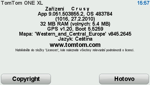

Zkoušel jste už někdo nové navcore 9.051?
Re: NavCore 9.xxx
Příspěvek: # 35831Příspěvek Crusy
Zkoušel a šlape bez problémů,zůstává mi "více" volné paměti oproti 9.004,(9.026 jsem nezkoušel,zdálo se mi to pomalé...).. Akorát mi osobně nesedí to poskládání menu (ikon nabídky)....

A co verze 9.051.503855 na TT9xx ? Podle originálu je to určeno pro XXL verze. Zkoušel jste někdo na 920, 930? kromě Vilíka na 910? V externí diskusi jsem zaregistroval, že většina zapíná emulaci x40, takže by to fungovat mělo, ale to XXL v názvu m i vadí.
Re: NavCore 9.xxx
Příspěvek: # 35874Příspěvek Crusy
Zkoušel...Vše co běžných funkcí týče šlo bez problémů.Bohužel 910 nebyla moje,takže sem žádný delší test neprováděl.. :zamysl:
Jinak změna názvu..myslím že..setconfing.txt - changedtext:TomTom xxx....(TomTom ONE XL,910,920..)
Re: NavCore 9.xxx
Příspěvek: # 35894Příspěvek ivos
Pro informaci - verze 9.051.503855 na TT920 nainstalována, vše funguje v emulaci x30 stehně jako u verze 9.026, trochu jiné barvy, v adresáři /text je podstatně podrobnější informace o konfiguraci systému TT, která se zobrazuje přes Copyright obrazovku. Funkčnost RDS-TMC jsem zatím neměl možnost ověřit. GPS naběhlo naprosto špičkově, to ale mohlo být oním SW, který se stahuje při aktualizaci. Nicméně kontrola satelitů - i unvitř budovy 4 satelity jsou výrazně lépe. Pozn. - detailní text z Copyrightu zmizel po druhém restartu do x40 modu. Pokud se tedy chcete dozvědět všechny informace, které systém umí načíst při prvním spuštění, tak musíte ASI přečist hned...
