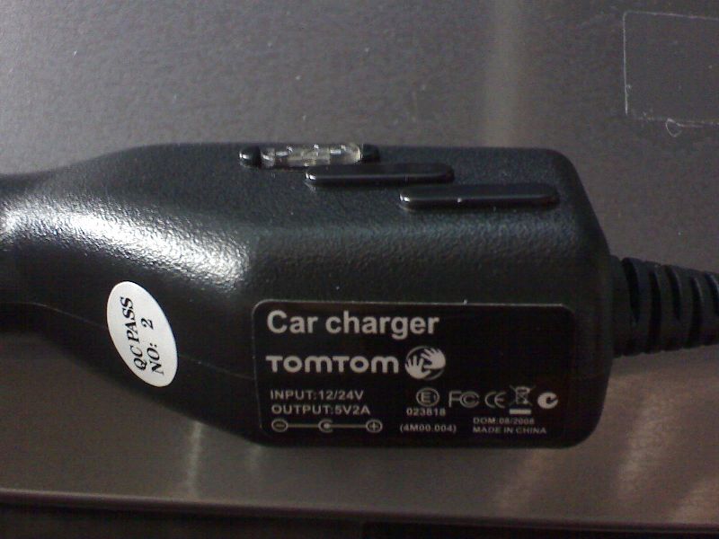

Takze prave ted zkousim nabijet TT pres klasicky miniusb z notasu, prehravam na nem mp3 at to ma nejaky odber a jeste je tam pochopitelne pripojeny RDS-TMC... Navigace se prubezne dobiji takze je evidentni problem s nabijeckou do auta ackoliv ja mam uplne jinou nez vy a to hlavne co se tyce vystupnich Amper - 2A zatimco vam chodi 1,2A viz. obrazek...

Ja s TT XL IQ sice par dni jezdim ale TMC jsem dosud nevyzkousel.Mam ten klasicky dodany USB TMC modul a nabijecku ze ktere leze 1.2A.
Oznaceni RDS-TMC
USB RDS-TMC 4V00.014
Oznaceni nabijecky
XL/ONE Car Charger
03 6370
4EZ0.000.01
INPUT 12/24V
OUTPOUT: 5V/1.2A
Fuse: 250V/1.0A
