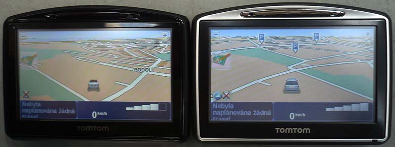

Snad mne nebudete kamenovat.
Reakce na topic http://www.poi.cz/phpbb/viewtopic.php?f=3&t=2963
Porovnání TT GO 930 a TT GO 730
test navi 730-930_v2.pdf
- (357.5 KiB) Staženo 2654 x

Dobre srovnani,jen k tomu signalu bych rekl,ze podminky stejne nebyly. Pokud dobre vidim,je jedna vice schovana za sloupkem,coz muze hrat roli. Pls nebrat jako kritiku testu,jen uvaha.
Re: Porovnání navigací TomTom
Ivo, samozřejmě, souhlas.
Ono zaručit naprosto identické podmínky a ještě při to řídit a hlavně neprovokovat policajty .....
Jinak mohu ale říci, že rozdíl byl patrný i v prostoru průmyslové garáže (prosklený strop) při položených navigacích vedle sebe A protože jsem delší dobu používal i tu 730, vím jak se chovala i na současné pozici 930.
Rád bych ale upozornil, je to technika a opravdu se může lišit kus od kusu. Třeba ta 730 je výjimečně dobrý kus (nebo naopak). Pro dobrou funkci navigace tento drobný rozdíl nepovažuji za tragédii.
Snad ještě dodatek - výpočet trasy a pod. probíhal naprosto srovnatelně, o tom jsem se nezmínil. I v jiných funkcích jsem nepoznal výraznější rozdíl.

Ještě jsem to doplnil o pozorování/měření z dnešního odpoledne.

Článek dobrý, ale ty časy zalogování se mi moc nezdají. Po několika pokusech mi nikdy čas od stlačení tlačítka po zalogování nepřesáhne 15 sekund. Popdmínky zcela stejné jako u tvého testu. Zkoušel jsem to několikrát jak s vloženou SD kartou, tak i bez ní. Jednou to dokonce naběhlo za 11 sekund.
TT GO 930 (4GB), RDS-TMC 4V00.014 (USB), navcore 8.413, BL 5.5120, map. WCE 830.2305, SD Kingstone 4GB 6 class
Co mi vyšlo, to mi vyšlo. Nyní jsem jsem testnul holý start 930 (do šedé mapy) - 28s.
Obě navi jedou z vnitřní paměti, bez karty.
Start od zapnutí do zalogování do 15s - to je dělo, gratuluji.
Ono možná bude záležet ještě na tom, kolik je zapnutých BZ, upozornění a další. Já mám těch upozornění poměrně hodně, jenom radarů je kupa, mám je v katetegoriích podle typu a rychlostí.
Ale ono mi ani tak nešlo o starty, jako spíš o tu citlivost GPS chipu.

Jirásku máš externí anténu na GPS signál nebo Ti takovéto plné sloupcové hodnoty pro jednotlivý satelit chytá pouze samostatná navi za sklem?
Vnitřní anténa v navigaci, běžné škodovácké sklo.
Externí anténu jsem naposledy používal ještě s PALMem a BT GPS přijímačem, který měl bídnou citlivost. Ale to je již hodně dávno.

Pánové, nedala mi spát (a to doslova!
) poznámka adliba ohledně náběhu systému po zapnutí a laboroval jsem s navi.
On si člověk to prodloužení časů, pokud probíhá pozvolně, ani neuvědomí.
Takže jsem obě navigace kompletně zazálohoval, provedl úplný formát, znovu vrátil zálohu (nejdříve systémové soubory, potom jednotlivé složky a nakonec složku s mapou), projel clear flash, znova obě navigace nastartoval a vypnul.
Následovalo měření času startu (po náběh obrazovky s šedou mapou). To bylo překvapení.
Čas se výrazně zkrátil! Udělal jsem na každé navigaci 10 startů a časy zprůměroval - 730 za 12s a 930 za 13s!!
Závěr - občasná údržba opravdu není na škodu.
