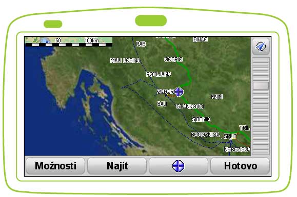

Ahoj,
po instalaci map 815 jsem si všiml o dost posunuty překryv map (europe-basic) v navigaci:
existuje pro tyto mapy nějaký jiný překryv, nebo čím to je?

Příspěvek: # 24531Příspěvek fox50
Co jsem si všim, kolega má v novější 930 jiné soubory překryvu než já v 920.
Otestoval jsem obě verze jak z 930 tak původní z 920 a zjistil jsem že se chovají stejně.
Záhada odhalena, v TomTomHome to dělá popisovanou chybu, přímo v navigaci je vše v pořádku.
Ve své 920 má překryv celé evropy v jednom 16.9MB 200 souborů
name=Europe
id=eur
version=4
On má v 930 překryvy 2, dohromady 10,4 MB 131 souborů
name=Europe_East(Basic)
id=euxe
version=4
name=Europe_West(Basic)
id=euxw
version=4

Příspěvek: # 24534Příspěvek bobesek
Tak záhada vyřešena i u mě. Posunuté to bylo i v navigaci (tam jsem si toho všimnul). Pomohlo smazání adresáře s překryvy z navi a opětná instalace tentokrát přes TTH. Původně jsem tam adresář jednoduše kopíroval z PC, u starších map se mi to nikdy nestalo.
