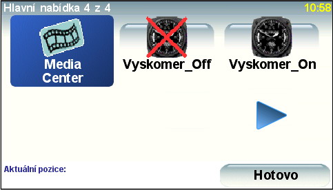

Zdravím, už jsem se naštval a trochu zalaboroval. Zde jsou výsledky:
Nefungující aplikace:
Jak ja tu psáno, musí být v root navigace tento soubor "cleanup.txt" jinak to nefunguje. To byl i můj hlavní problém. :koul:
Nefungující ikona:
Problém v obrázcích, zmenšil jsem je na 76x48. Barevná hloubka 24b nevadí. Není vůbec špatné překreslit bílé pozadí na červené (255,0,0) vypadá to lépe s průhledným pozadím než bílím.
Problém v souboru altimetre_off.cap a altimetre_off.cap.
Nevím proč, ale v popisech je místo "n" -> "ff" (červeně označeny změny).
Zde je ukázka mého souboru v tom druhém je to stejné:

Nastavení programu 'altitude.ini':
RUN=OUI
SLEEP=15
DISPLAY=5000
PRECISION=5
UNITE=METRES
CORRECTION_GEOIDE=OUI
DELTA_ALTITUDE=-46
LANGUAGE=EN
Tak přeju hodně štěstí :palec:
