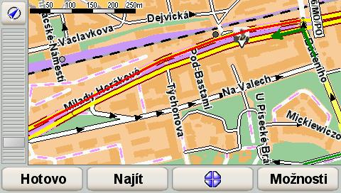

Příspěvek: # 26610Příspěvek Jirásek
Zdravím.
Někdo stále uzavírá Milady Horákové mezi Prašným mostem a Špejcharem (Praha)!
:pistol: Je sice pravda, že tato část je zavřená, ale jezdí se v protisměru, což přes MapShare nejde nastavit (v mapách není přejezd přes tramvajové těleso). V momentě uzavření Milady Horákové (na screenu vyznačeno červeně) není TT schopen spočítat trasu a žene po příšerné objížďce kolem Hradu a přes Brusnici (mimochodem dosti ucpaná komunikace). Pokud tato část M.H. zůstane, sice na první pohled nesmyslně, otevřena, dovolí TT projet přes Badeniho a odbočit k Prašnému mostu (zeleně).
K tomu, aby TT správně naváděl v opačném směru do ulice Na Valech stačí nechat uzavřený krátký úsek Milady Horákové od křižovatky s ulicí Na Valech k té jednosměrce (pře MapShare již uzavřeno)
Již jsem to upravoval snad 10x :zed:
