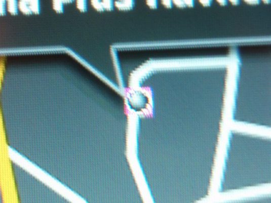

Zdárek všichni.Koupil jsem si novou navigaci Nuvi 50 a chci přidat nějaké POI body.Normálně je do navigace dostanu,ale ikony se mi nezobrazí (místo ikony je černá tečka s fialovým okolím)-viz obr.Už jsem zkoušel zmenšit rozlišení na 45x45 a počet barev 256, ale nepomohlo to.Díky za nápady.

A stáhl jsi i příslušné obrázky ikon? Snímek ukazuje, že navigace nahradí ikonu univerzální tečkou.

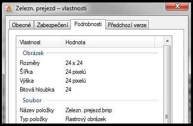

Bylo by dobré podívat se na tento odkaz.
Mě funguje tahle velikost ikon.
Ikony Poi 2.jpg (32.47 KiB) Zobrazeno 3214 x

Už mi to funguje.Ikony se mi uložily do jiného adresáře než byly POI soubory.
