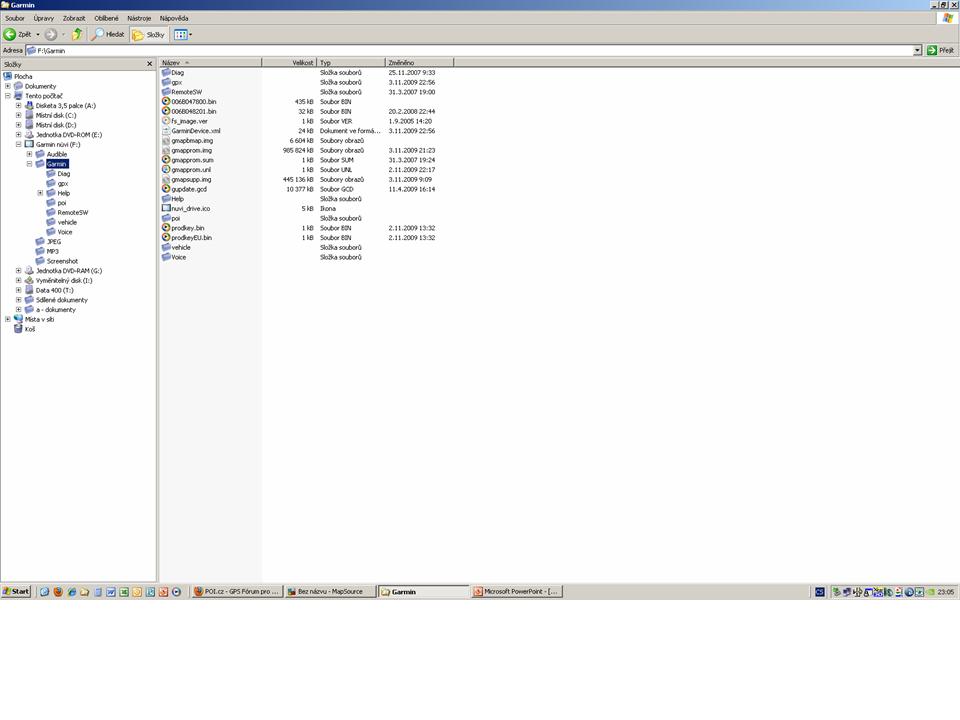

tak zase nic - stejný problém jako posledně = načítá mapu a restart, pokud je kabel od PC, tak načítá a zamrzne...uff :zamysl: po mnoha resetech jsem to zase zapnul a zkouším tam teď nahrát mapy přes mapsource - přidávám "náhled" na složku garmin v navi, pokud by někoho něco napadlo :cry:

Vymazal bych gmapprom.img, gmapsupp.img, gmapprom.unl a začal bych znovu.

Kodýlova rada by mohla pomoci - tím navi vlastně "vyčistíš" a pak nevidím, co by se tam mělo "prát mezi sebou"

chlapci - díky za rady, ale dopadlo to takhle - to přehrání opět nepomohlo a když jsem už (obrazně) držel v jedné ruce kladivo nad displayem navi a v druhé myš a hledal jsem nějakou novou navi na netu, napadla mě ještě jedna věc = vyndat z navi SD kartu...a světe div se - vše funguje jak má - nechápu :zamysl: na kartě jsem měl nahranou jen TOPO 50...? nevím/nechápu, ale kartu jsem dal jako rezervní do foťáku a navi běhá jak má, tak tedy :jupi:
