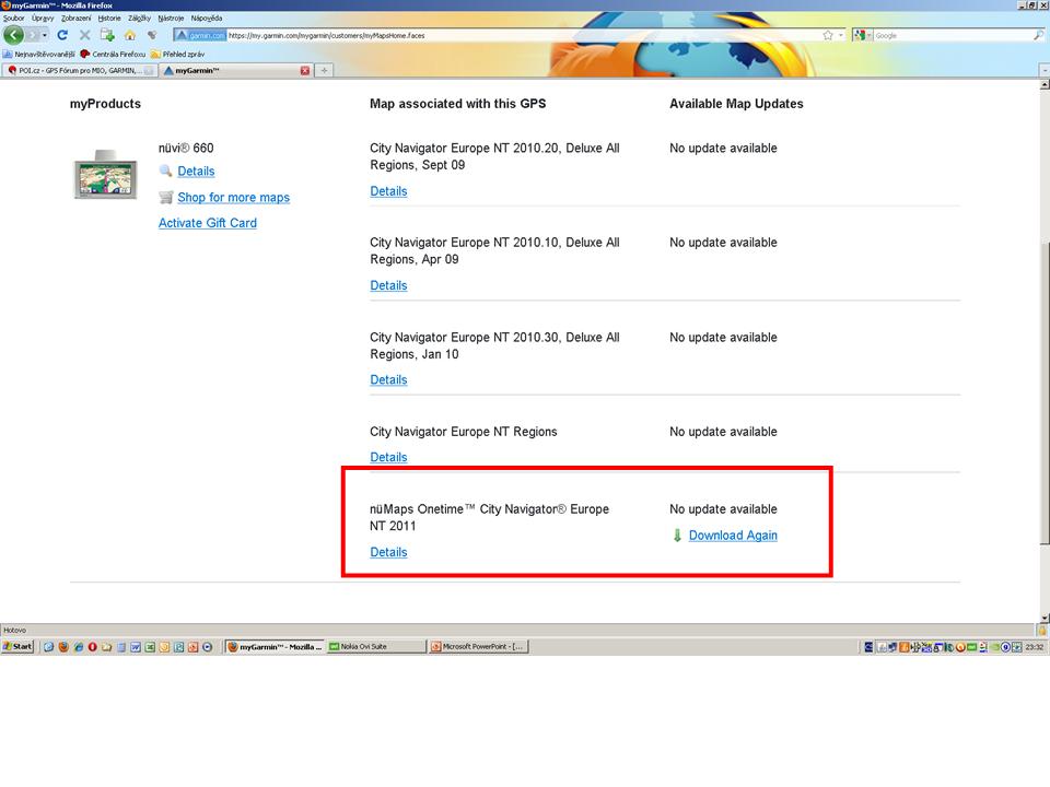

Tak jsem to stáhnul (nabízel se mi update 2010.20 a ne 2010.30) - vše OK, ale v účtu mi to píše onetime...??? Tož nevím, snad se mi bude aktualizace nabízet dál...nebo, že by byli za louží tak chytří a dávají mi najevo, že životnost mojí navi je u konce
to snad ne
zítra zkusím cinknout do picodasu, uvidíme co mi na to řeknou...

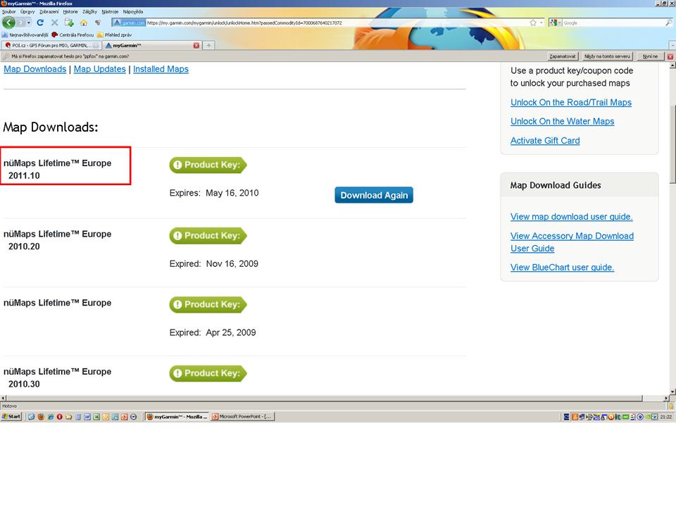

tak ten one time bude asi nakonec normální life time
při rozkliku detailu aktualizace se to přejmenuje na life...(příloha) a v picodasu mi potvrdili, že je to OK
