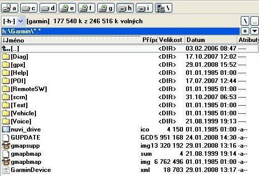

pup píše:Jestli jsem to dobre pochopil (jsem v tehle oblasti naprosty zacatecnik :usmev: ) tak podle souboru GarminDevice.xml, pristroj pouziva tri mapove soubory: gmapbmap.img, gmapprom.img, gmapsupp.img. Prvni dva jsou nahrane od vyrobce a treti se vytvari pri pouziti programu Mapsource. Problem je asi v tom, ze pri nahravani map z Mapsource zmizel soubor gmapprom.img. Ten nemam v adresari. Pred tim mi navigace fungovala normane. Ted po zapnuti Garminu a pokusu o loading mapy se objevi hlaska " No detailed maps found that support routing. The nuvi cannot be used without them". Muze to byt ono? Co se v tom pripade da delat? Dik za radu
Nevím, jestli je tohle ještě aktuální, ale já mám GPS Garmin 200 a soubor "gmapprom.img" tu není a gpska mi funguje.
Přikládám obrázek.

Tak až si seženeš usb kabel zkus to přesně podle návodu. Odemkni mapu atd, atd. Nic pokazit nemůžeš. Samozřejmě ze souborů Garmina nic nemaž !

Já tam mám taky jen 2 ty soubory a jede mi normálně a dělal jsem to podlě podrobného návodu co mi poslali . Odemkl a nahrál jsem to tam a jede v pohodě..
