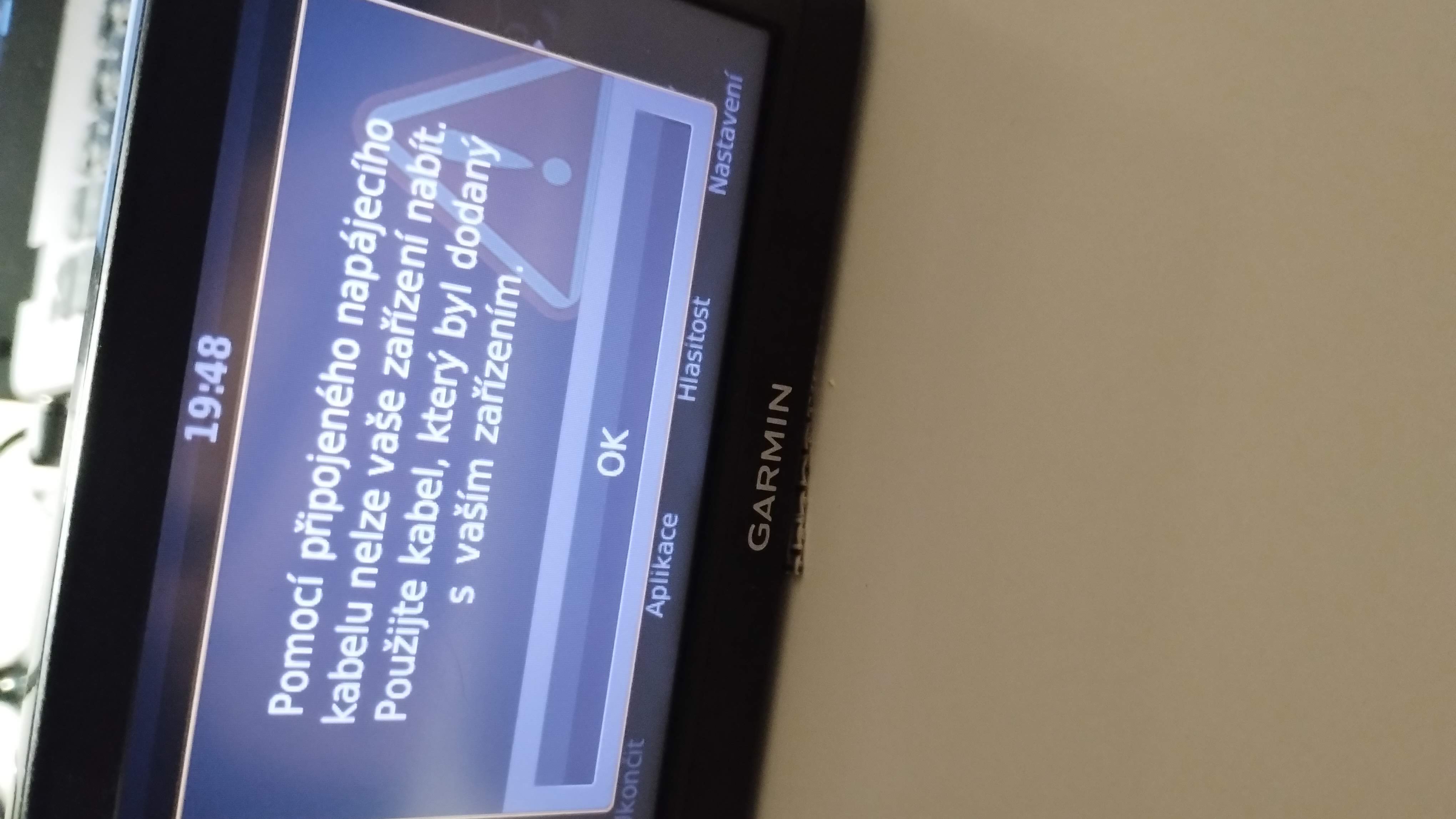

Mam problem se svym Garminem Nuvi55 Lifetime.
Navigaci mam od leta 2015 funguje na jednicku, kazdeho ctvrt roku dostava updaty, respektive dostavala...ted se zda ze je s tim konec a mam podezreni na vyrobce tak trochu.
S pripojenim k notebooku a garmin express, nikdy nebyl sebemensi problem.
Naposledy jsem to delal a stahoval asi 1.5GB update pred dvema mesici priblizne.
Vcera jsem se chtel podivat zda neco GE nabizi, ale skoncil jsem na teto hlasce.....reinstall GE nepomohl, USB porty u NTB mam dva a jsou plne funkcni, kabel porad ten samy.
Dokonce jsem dal na "radu" a pouzil originalni od vyrobce, co byl v krabicce ale bez uspesne, pak jeste jeden co se mi doma povaluje ale totez.
Setkal jste se s tim nekdo?

Vse bylo v poradku do doby kdy jsem ccas 1-3mesice uz fakt nevim, stahl a instaloval update map a neceho dalsiho co se nabidlo.
V polozce Nastaveni/Mapa a vozidlo/my Maps, je uvedeno CN Europe NTU 2023.20 Central Region.
Veskere mapy jsou legalni, mohu dolozit fotografii krabicky v priloze
Po tomto updatu jsem uz navigaci nikdy k PC nezkousel pripojit, vim ze updaty chodi co cca. ctvrt roku.
Udelal jsem to nejak minuly tyden, vyskocila hlaska, po dlouhem hledani :chlamani: jsem nasel krabicku, z ni vitezne vylovil originalni kabel a myslel ze mam vyhrano...bohuzel....navi se nespoji jak s kabelem ktery leta pouzivam USB---miniUSB, tak s origo a ani tretim ktery jsem doma nasel.
Zvlastni je ze kdyz ji pripojim, jde do restartu tak jako obvykle, zobrazi se Logo GARMIN pod nim garmin.com/express a zlota ikona stolniho PC a k nemu pripojena kablikem navigace.
Na teto obrazovce navigace vzdy zustala, pak windows 10 detekovaly pripojene zarizeni a potom se objevila v GarminExpress
Ted je situce takova, ze ten screen sviti asi cca 10sec, pak zmizi, navigace zacne normalne nabihat jako kdyz ji spustim rucne, chvili sviti zakladni obrazovka s ikonami "Kam vest", "Mapa" a dole tri "Aplikace,Hlasitost,Nastaveni"
Na teto obrazovce to visi asi 5sec.. ikonka baterie v liste nahore napravo je zelena, zluty blesk ze se navigace pripojenym kabelem nabiji a pak skoci hlaska ze timto kabelem nelze zarizeni nabit at pouziji ten dodavany se zarizenim, hlasku odsouhlasim OK a ikonka se zmeni se zelene na cervenou a v ni zluty vykricnik.
Divne ale je ze takto navigace drzi klidne pet, deset,patnact minut....pul hodiny proste porad.
Kdyby se skutecne nenabijela, cca do minuty se vypne protoze baterie je uz kaput po tech letech

Tak to jeste zkousim a je take mozne, ze se neco pokazilo po nekterem updatu Win10
GExpress jsem zkousel reinstalovat a bezvysledne, bylo to ostatne prvni co jsem udelal, pri prepnuti na obrazovku s logem Garminu a zlutou ikonou, windows typickym zvukem nuvi rozpoznaly, ted jej proste ne a ne najit....ovladace si GE nainstaluje pocitam sam, je take mozne a to jsem drive psal, ze je problem v samotnem USB mini konektoru navigace.
Jinak to co se mi deje po opetovnem zapnuti navigace bez pripojeni k PC a jen pri nabijeni, je podle vyrobce normalni stav
