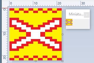

Re: RADARY včetně hlášek.
Pro Hybča:
Vyzkoušejte přejezdy s hláškou v MP3. Resp. není to hláška, přimontoval jsem tam zvuk výstražného zvonku.
Ikonu jsem taky spáchal originální, aby bylo jasné, že se to s ničím nemíchá.
Tak vyzkoušejte a uvidíte...
- kříž.jpg (9.91 KiB) Zobrazeno 21171 x
