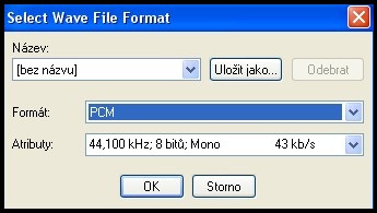

Prosím Ťa Chip...skušal som tie hlášky editovať tak ako si písal..."Na úpravu zvuku jsem použil program "WavePad" s těmito parametry: Formát PCM 44,100khz; 8bitů; Mono 43kb/s." V programe FactoryEditor...Ale s tým datovym tokom som sa nikde nemohol dostať pod 130 kb/s. Ty tam máš zadané 43 kb/s. Je to oki???? :zamysl:

Při nainstalovaném Windows XP a WavePad_3.05 + C-C-Codec-Pack.
WavePad_W XP.jpg (24.39 KiB) Zobrazeno 22179 x

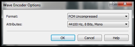

Při Windows 7 a WavePad_5.10 to zkus tak jak je to na obr.
WavePad_W 8.jpg (21.74 KiB) Zobrazeno 22179 x

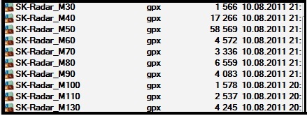

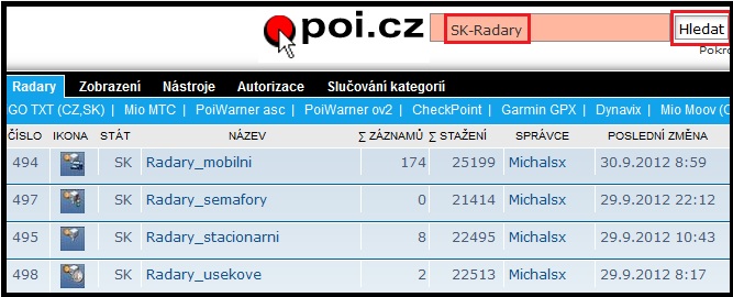

Půjde to, ale není to tak jednoduché. Napřed se musí stáhnout jednotlivě viz.obr.
Radary SK.jpg (75.29 KiB) Zobrazeno 22130 x
Potom kopírováním souboru gpx namnožit na potřebný počet. Dále mazáním v otevřeném souboru gpx odstranit ty radary, které tam nemají být a tímto je rozdělit na jednotlivé rychlostní limity. Nejvíce je radarů mobilních a to 10rychlostních limitů. Stažený soubor gpx "SK-Radary_mobilní" se zkopíruje do složky ve které chci mít všechny radary a přepíšu ji třeba na "SK-Radar_M30". Znovu zkopíruji a přepíši na "SK-Radar_M40". Takto pokračuji podle potřeby tzn.10x. Dvojklikem otevřu soubor gpx "SK-Radar_M30" a vymažu všechny trasové body (radary) mimo [M30], ty mi tam musí zůstat. Při zavírání souboru musím samozřejmě uložit. Takhle pokračuji tak dlouho, až všechno roztřídím, tzn. nejen radary mobilní, ale i stacionární, úsekové, popřípadě kamery. K rozděleným radarům přikopíruji ikony a hlášky.
Radary SK 1.jpg (43.25 KiB) Zobrazeno 22120 x
