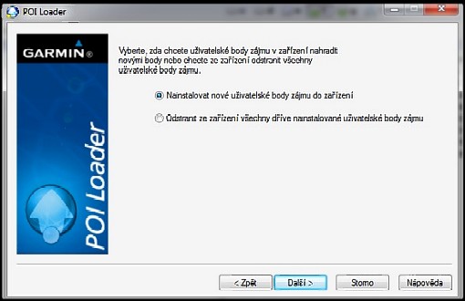

Pokud PoiLoaderem instalujeme přímo do přístroje adresář Garmim-složka-Poi, tak zde je možnost volby viz.obr.
Já to řeším takto. Po každém nainstalování určité skupiny bodů přepíši výsledný soubor gpi pro lepší přehlednost. Viz.obr.

No to právě nechápu: já zadám prvni možnost (tedy přepsat staré POI novými) a RADARY se nepřepíší...pořád tam vidím staré datum instalace. Nacíc ve složce Poi v Garminu jsou dva samostatné soubory: Garmin_Radar120805.gpi s datem 5.8.2012 a druhý soubor poi.gpi , který se při aktualizaci opravdu změní (datum i jeho velikost). Soubory akzualizované z nabídky se nejprve nahrají jako gpx soubor a přes stránku s výzvou k zadání vzdálenosti a hlášek se přes POILoader nahrají do souboru poi.gpi.

Nic o takovém instalačním programu nevím. Zásadně body Poi včetně radarů instaluji PoiLoaderem a doporučuji ti také používat pouze PoiLoader. V připojené GPS otevři adresář Garmin složku Poi, všechno vymaž a nainstaluj znova.
