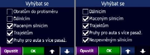

...nastavit v navi, aby preferovala silnice první třídy...
Pro jistotu viz.obr. Co je zaškrtlé, tomu se vyhne. Mám nüvi 200 a tak to mám nastaveno já. Samozdřejmě ještě zvolit rychlejší, nebo katší trasu. U rychlejší bude preferovat třeba jízdu po obchvatu a ne přez obec, ale nemusí být zrovna ekonomická. Najedeme třeba 15Km navíc, i když rychleji a v čase ušetříme třeba jen 1min.
