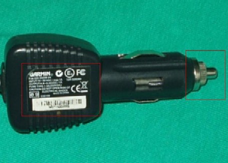

Odlep štítek s parametry pod kterým se nachází šroubek. Odšroubuj matici ma špici, ale dávej pozor ať ti nevystřelí pružina s pojistkou. Oddělej kovovou objímku, která byla pod maticí. Mělo by to jít rozebrat na dvě poloviny. Dál si musíš poradit sám.
Na obrázku je orig. nab. k nüvi 200.

Dík nevěděl jsem o tom šroubku pod štítkem. dub
Re: Garmin 250W - nabíječka
Akorát, že pokud je 250W zapojená stejně jako 200, tak to nebude fungovat a bude se to tvářit jako když je to připojeno k pc. Pokud u 250w není stejná fičura s odporem v konektoru, tak nic a jako bych nic neřekl.
