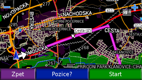

No já nevím, jestli jsem nevyslal poplašnou zprávu - mám hlavu děravou a nepamatuji si, jestli jsem totiž neměl trasu vytvořenou v GoogleEarth - a tam to vede mimo silnice. Jinak trasa pár bodů vede O.K.

Já jsem je právě stahoval z garminu jako aktualizace,takže z gogle to nemá snad nic společného.Nemůže být náhodou příčinou to,že v mapsourci jsem zadal zobrazit podrobnosti a to se mi nahrálo i do garminu?Když simuluji v navigaci tak uakzuje normálně(atlas czech8_1),ale jak jedu autem tak to ukazuje mimo cestu. : :blazen:
Už mi to ukazuje normálně,asi dostala rozum.Prohnal jsem to přes WebUpdater a jede to :pc:

Pokud je to tohle tak mi to dělá taky. Začlo to přesně po poslaní trasy z map source. Dělá to jenom v naší mapě pokud dam Evropu tak to chodí normálně.

Dobrý den. Tak se mi tato nepříjemnost stala také - mapa Evropy NT 2010.20, trasa po Česku s 5 průjezdními body a neustálé hlášky "Přiblížení k...", navigování nefunkční. Teprve při bližším zkoumání trasy je vidět (stejně jako na screenshotu z příspěvku výše), že trasa mnohdy vede jen přibližně podél silnic, nikoliv však přímo po nich. Průjezdní trasové body jsou na silnicích, navigace je nastaveno na automobil. Narovnání se mi vyřešilo tím, že jsem po výběru trasy místo "Jet" dal ještě "Upravit" a změnou parametrů třeba Nejrychlejší čas -> Nejkratší jsem ho donutil k přepočítání trasy. Při dalším výběru takové trasy se i po vypnutí a zapnutí přístroje již trasa zobrazila správně. Ani to ale nemění nic na tom, že je to dle mého názoru hrubá chyba Garminu.

Takovouhle trasu mi to namalovalo, když jsem použil export trasy do gpx z Mapy.cz. Proč je to tak nevím, když na mapy.cz to maluje po silnici

Zdá se, že způsob zadání trasy nehraje roli - já jsem to zadával přímo v přístroji, tj. předem si uložil do Oblíbených průjezdní body a následně je v navigaci vkládal mezi start a cíl.

Hm.... tak to je pak na 2 věci..... já to zkoušel jednou, jak jsem to tady myslím popisoval a když mi trasa mizela z displaye, tak jsem trasu radši zrušil
