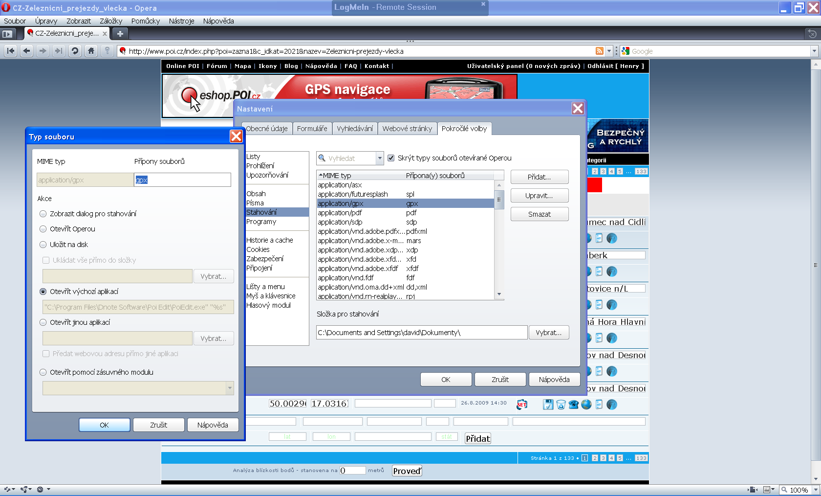

Zkus si přidat nový MIME typ: Nástroje - Nastavení - Pokročilé volby - Stahování - Přidat...
Mime typ: application/gpx
Přípona: gpx
A zvolit: Otevřít výchozí aplikací
Viz. následující obrázek, nechtěl jsem ho zmenšovat...

Stahuje se mi to (kuželny) v Opeře jako XML a přidání toho nového MINE TYP ničemu nepomohlo, je to úplně stejné.
