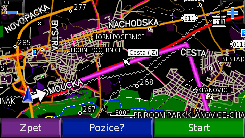

Začlo to přesně po poslaní trasy z map source. Dělá to jenom v naší mapě pokud dam Evropu tak to chodí normálně.
Takhle to vypadá.
