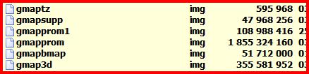

:grin: ... docházíme skoro ke stejnému závěru - jak už jsem psal ten problém, nejen podle mého názoru, způsobovala mapa topo na kartě a tak mám, jak už jsem tu taky psal, vše v navigaci - jak je vidět na screenshotu - CN - gmapprom, pak jsem tam nahnal Adresy, které jsem přejmenoval na gmapprom1 a pak jsem norálně poslal Atlas - gmapbmap. A fungují Adresy, akorát ns tu kartu žárlí :grin:
Akorát jsem došel k závěru, že ToPo nepotřebuji :usmev:

freewall píše:.....a pak jsem norálně poslal Atlas - gmapbmap.
No, nevím jestli je dobré řešení udělat z Atlasu základní podkladovou mapu.
Když jsem experimentoval s touto mapou, začala mi navigace blbnout.

Kodýle tak teď jsi mne dostal :grin: , Atlas jsem nijak nepřejmenovával, prostě jsem ho tam jen poslal MapSourcem - tak já nevím, jestli to na tom screenshotu je Atlas, protože vidím, že je menší než Adresy a to se nějak nezdá.

Atlas má 41.6 MB, gmapbmap.img je podklad.
Já mám Adresy menší než ty, možná je tajně aktualizovali.

Tak abych nemátl tebe sebe a všechny :grin: , vybral jsem všechno s koncovkou .img - spolehlivě vím, že ten největší soubor je CN a to ...rom1 jsou Adresy, zbytek Kodýle poznáš asi sám :usmev:

Gmapsupp.img máš Atlas.
Máme stejné soubory, jen na tvém PC to ukazuje o něco více.

Tak jsem to blbě popsal v příspěvku
