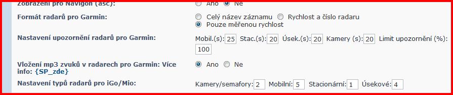

Chěl bych se ještě dotázat na vaše nastavení vzdálenosti hlášení radarů. V uživatelském menu jsou uvedeny sekundy u jednotlivých radarů a při stahování radarů udávám jednu vzdálenost hlášení.

Mé nastavení vidíš na screenshotu, zkoušel jsem nastavit 105 procent, ale pak mi vadilo, že na hlášce se nezobrazilo např. 50km/h, ale 55 km/h, tak to mám tak, jak vidíš. Používám manuální nastavení při nahrávání POILoaderem, protože si nastavuji upozornění třeba u Nebezpečných míst, ale když "dojdu k radarům", tak je odklikávám, tak jak mi to nabíhá

díky. manuální nastavení jsem nezkoušel. kouknu na to.
