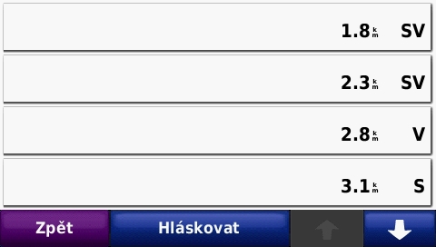

Zkusil jsem nainstalovat kromě přejezdů i radary a ty se oběvují korektněale přejezdy bez čísel.
Re: Omezení bodů zájmu při importu do navi
Příspěvek: # 31730Příspěvek freewall
Jojo jak vidíš na těch screenech není chyba u tebe, ale v kategorii nebo v generování gpx souboru, bude se muset doplnit nebo udělat znovu - tohleto je k ničemu

nainstaloval jsem si ty přejezdy...soubor stažený z poi.cz - CZ-Zeleznicni_prejezdy.gpi má 580 kB. Poi Loader z něho vyrobí poi.gpx o velikosti 231kB. Bohužel už ten původní gpi neobsahuje žádné názvy. Takže v navigaci přejezdy mám, ale beze jmen ! jsou tam jen vzdálenosti z aktuální pozice. Na poi.cz v náhledu "Vaší navigace" taky nic není . Proto tam asi hasic150 nic nevidí.

a co Ti to prosím Tě udělá, když vybereš některý z těch přejezdů poblíž aktuální pozice? Mě to hodí do Lybie !!!
Ale když zadám do navi zeměpisnou polohu opsanou z gpx souboru, ukáže to přejezd OK.

natalek píše:nainstaloval jsem si ty přejezdy...soubor stažený z poi.cz - CZ-Zeleznicni_prejezdy.gpi má 580 kB. Poi Loader z něho vyrobí poi.gpx o velikosti 231kB. Bohužel už ten původní gpi neobsahuje žádné názvy-.....
Jasně, to je vidět na prvním snímku screenu - tak to vypadá, když otevřu adresář s přejezdy

Příspěvek: # 31752Příspěvek hasic150
Vypadá to přesně tak, odinstaloval jsem to a nainstaloval zatím jenom svoje přejezdy. Pokud jsem otevřel Map source a dal import ze zařízení tak mi to pořád ukazuje jenom 499 bodů, ale při zadání na Garminu mi to najde "asi" všechny.
