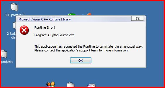

Nemůžete mi někdo pomoci od problému, který vidíte na screeshotu - nejde mi prostě spustit MapSource, tím pádem se nedostanu k tomu, abych nacpal mapu do navigace ap. :(
Provedena odinstalace, nainstalování nějaké původní verze MapSource z roku raz dva - stejná hláška, při pokusu o update na poslední verzi téhle staré verze stejná hláška, restarty nepomáhají prostě nic.... jsem z toho na budku |:(

Někde jsem četl diskuzi o MapSource a tam se psalo o ručním vyčištění registrů.
Pak možná zkusit antivir. :usmev:

mapsource-maps-compatibility---nekde stahni na netu a funguje presne na tvuj problem
tak jsem ten program nasel, tady je http://www.path.cz/forum/viewtopic.php?f=20&t=387

Sorry, ze samé radosti, že už to fachčí, jsem nenapsal, že už je to OK. Vyčistil jsem registr pomocí CCleaner, potom ještě ručně přes Total Commander, spustil jsem tu poslední verzi MapSource - ouha napsalo mi to, že nemůže najít předchozí verzi. Tak jsem zase slezl ze stromu, zašmátral v šuplíkách naistalovat cd k StreetPilotu, kde je nějaká ta původní verze MS, naintalovalo mi to i CityNavigator 09, který jsem následně odinstaloval a pak už fachčil i ten upgrade na tu poslední verzi MapSource - takže klid v duši :).
Díky všem za snahu :palec:

Mám stejný problém, nefunguje mi Mapsource. Stáhla jsem si Mapsourcefix, ale po spuštění mi píše, že nemám nainstalovaný Mapsource, což není pravda. Co s tím?

No jak jsem psal - musel najít prvtotní origoš CD garmina s předpotopním City Navigatorem, takže buď najít nějaké to CD nebo zkusit tady: http://www8.garmin.com/support/download ... jsp?id=209 - to má 60 mega, takže to nebude jen update, ale full verze - tak by ti to snad mohlo fungovat.
Tady http://www.mydigitallife.info/2008/01/3 ... -media/sk/ je taky nějaký popis jak se k tomu dopracovat
Re: MapSource error
Příspěvek: # 32797Příspěvek freewall
Tak tady http://www.raymond.cc/blog/archives/200 ... out-cd/cs/ je přesně ten popisovaný problém a jeho řešení

Já mám originál CD Mapsource, zkoušela jsem to i aktualizovat, ale stejně to nefunguje.

Chápu správně, že je potřeba najít starší verzi, tu nainstalovat a pak ji teprve aktualizovat?
Re: MapSource error
Příspěvek: # 32800Příspěvek freewall
Ano, prostě to chce původní od Garmina a nebo jak jsem psal si zkus stáhnout těch cca 60megabytů

Původní verzi mám, zkoušela jsem i tu co jsi radil, nainstalovala to podle těch návodů a dělá to pořád to samí:(
Re: MapSource error
Příspěvek: # 32802Příspěvek freewall
Tak zkus ještě jednou MapSource odinstalovat, tady odsud http://www.filehippo.com/download_ccleaner/ vpravo nahoře si stáhni Ccleaner, nainstaluj - čili 2x klikneš, vytvoří ti ikonu na ploše, spusť, vlevo klikni na registry, pak na "hledej problémy" a potom "opravit vybrané problémy", restartovat PC a zkusit znovu instalaci

Pokud by snad ani tohle nepomohlo, tak požádej někoho, kdo je v tom kovanější (ne že bych nevěřil, že bys to nezvládla, ale přeci jen žen přes počítače znám snad jednu nebo dvě) ať postupuje podle tady toho návodu http://www.raymond.cc/blog/archives/200 ... out-cd/cs/, protože to řeší právě ten problém

No můžu říct, že se v počítačích trochu vyznám:) Podle toho návodu jsem to udělala, zkusila jsem i vyčistit registry, odinstalovat, restartovat, přeinstalovat a pořád nic.

freewall píše:Pokud by snad ani tohle nepomohlo, tak požádej někoho, kdo je v tom kovanější (ne že bych nevěřil, že bys to nezvládla, ale přeci jen žen přes počítače znám snad jednu nebo dvě) ať postupuje podle tady toho návodu http://www.raymond.cc/blog/archives/200 ... out-cd/cs/, protože to řeší právě ten problém
Tenhle článek řeší instalaci bez CD, ale já mám originální CD. Chyba je v jednom souboru (C:\Program Files\FAMILY_578\product.tdb), který prý chybí.Spíš je v něm chyba. Nejde nějak přepsat?
