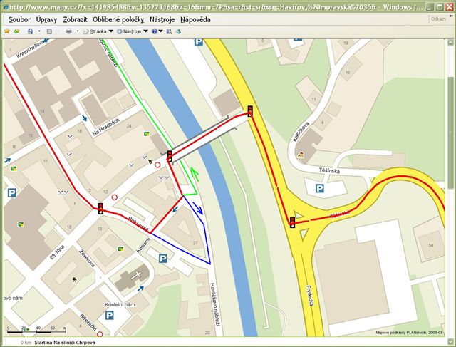

Zdravim, taky jsem našel v Atlas v7. nějaké chyby v navigaci, posílá mě to za mostem přes zábradlí, kam poslat aby tyto chyby odstranili? Věřím že to je v zájmu nejen řidičů, ale i tvůrců map aby měly co možná nejmíň chyb.. Poslat asi mejlem, ale nevm komu. Mám taky připojit obrázek z garmina? dík za radu.

zkusil jsem to pomocí toho vašeho odkazu ale, ta chyba v google mapách není, je pouze v navigaci Garmin, nastavená trasa v google se zobrazí správně. Tak nevim.... Zkoušel jsem to na netu na mapách Atlas.cz ještě před vydáním aktualizace map Atlas v8 NT a i tam se to zobrazovalo správně ovšem navigace mě posílala mermomocí skokem přes zábradlí do hloubky 5 m na nábřeží : přikládám obrázek, jak je za mostem semafor, navigace mě tlačí doprava kde je chodník a zábradlí. Vyznačené trasy jsou správné možnosti, kudy se dá jet. (Ostrava-příjezd po Těšínská-Sýkorův most-centrum) Jestli se ten příspěvek sem nehodí, prosím smažte jej.

Chápu, ale tady s tím nic neuděláme. Garmin nemá něco jako MapShare u TomToma, Opravdu, jediná naděje je na výše uvedeném fóru popsat takto situaci (i s tím hezkým obrázkem). Vypadá to na chybu v podkladech, tu musí opravit dodavatel map/podkladů - CEDA.
Ještě jsem někde zaznamenal, že Garmin má emailovou adresu, kam je možno chyby zasílat. Ale kontakt nevím, třeba někdo z garmiňáků.....
Ještě dodatek, při hlášení chyb pro CEDA je třeba také uvést o jakou mapu a verzi se jedná! Mimochodem, Atlas 7 je již starší, není to v novějších mapách správně?
