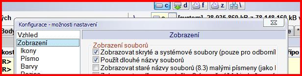

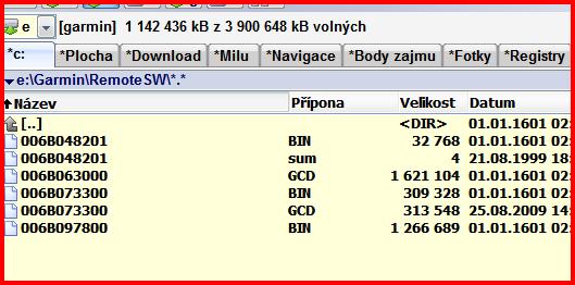

Tak ten screenshot nahoře jsem viděl na svém starém Street pilotu, ale nuvi nemohu tak jasně najít ten firmwarový soubor "Gupdate.GCD:( Kodýle poradíš ?
Jediný soubor s koncovkou GCD nacházím v adresáři RemoteSW - vidím ale dva, u jednoho nějaký nesmyslný datum... :shock3:, takže se domnívám, že aktuální firmware navigace je to "006B073300.GCD" - ale to se jen domnívám - jestli je to pravda ví akorát v Garminu a Kodýl :grin:

GUPDATE.GCD je v ve složce Garmin.
Možná je to skrytý soubor, tak najeť na Nástroje - Možnosti složky - Zobrazení
a zaškrtni Zobrazovat skryté soubory a složky.

Koukám na to v total commanderu a tam mám nastaveno zobrazit skryté i systémové soubory :zamysl:

Příspěvek: # 32306Příspěvek freewall
O.K., poslechl jsem tě, ale výsledek samozřejmě stejný - vidím to samé, akorát mi to déle trvá než se v průzkumníku zorientuji, protože jsem zvyklý na TC. Soubory s tou koncovkou vidím jen ty, co jsem psal - v tom RemoteSW. Pro sischr mi prosím napiš cestu, kde ten soubor máš. Díky
