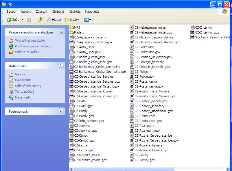

Omlouvám se ale nepochopil jsem postup umístění "POI.cz (bodů) + Radary + MP3 do PC (před použitím programu POI Loader).Pokusím se popsat mé uložení,od vás bych pobral radu zda je to dobře či špatně.Popřípadě zda by se našel někdo (a dal si práci) a poslal mi grafický náhled stromu správného umístění.
F:\Garmin\Poi\- v této složce mám viz obr.
Nebo mám mít v poi bodech i nakopírované (a rozbalené) Radary?
Dále,pokud budu do navigace (Nuvi 300) instalovat Poi.cz (body), stačí zadat jen cestu F:\Garmin\Poi , s vědomím že se nainstalují krom poi také Radary+ MP3?
Ještě jednou se omlouvám, vím jsem Lama,prosím o vysvětlení děkuji..

komplet vsechny gpx a bmp museji byt v jednom adresari, konkretne u tebe v F:\Garmin\Poi\, takze vse z adresare radary rozbalit a presunout pouze do F:\Garmin\Poi\, ponechat pouze adresar F:\Garmin\Poi\mp3 ve kterem budou mp3.jork píše:Omlouvám se ale nepochopil jsem postup umístění "POI.cz (bodů) + Radary + MP3 do PC (před použitím programu POI Loader).

To je mi záhadou.Jak jsem psauváděl tak mám :F\Garmin\Poi (zde mám všechny poi body jako ,čerpací stanice,Restaurace.... (bmp,gpx). Dále pak podadresář "Radary a MP3".
Udělal jsem zkuš.jízdu a hlášky z Radary, jsem dostal v navigaci.
Může mi někdo vysvětlit jaký je rozdíl "zda to mít vše v jednom Adresáři nebo v podadresářích.Děkuji
Garmin Nüvi 300, CNEU 2010.3, Atlas Czech 8 NT,TOPO Czech 3 Pro

Velký, soubory v podadresáři Radary "nejsou vidět".
Re: GARMIN - RADARY a ZVUKY
Tak zozumím tomu tak že musím mít v PC F:\Garmin\Poi\= Všechny Poi body (gpx.bmp) + rozbalený všechna "garmin radary"(gpx,bmp) + podadresář MP3?Jirásek píše:Velký, soubory v podadresáři Radary "nejsou vidět".
