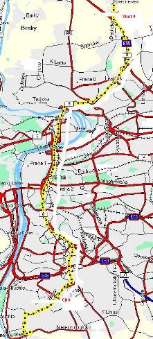

Dnes jsem jel trasu MB- Praha/Březiněvs do Praha/Modřany (Nuv 670). Vše fungovalo OK až na dálnici za Březiněvsí (okraj Prahy) mi vypadla navigace resp. obraz s hlášením že vykresluje ale zvukové navádění fungovalo. Několikrát jsem jí schodil, ukončil, zadal znovu stejný oblíbený bod ale sále obrazovnka bez křižovatek, cest a jen hlášení. To trvalo přes celou Prahu (cca 25km) a obrazově se chytla až na Lhotce u policejní školy.
K večeru jsem absolvoval stejnou cestu zpět kdy před nemocnicí v Krči zase vypadl obraz, ukázal se nápis "vykresluji" a téměř na stejných místech (cca 1km před Březiněvsí) se chytila.
Mám jí víc jak rok ale tomuhle jsem nevěřil. Zkoušel jsem i přehazovat mapové podklady včetně TOPO Pro.
Budu asi muset vozit obě navigace :silis:
