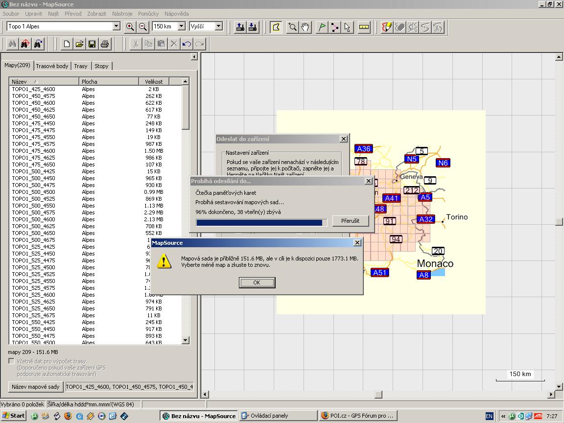

Zdravim,
zkousel jsem natahnout do Gn660 nejake mapy, ale stalo se, ze pres MS to zahlasilo neco jako, ze pozadovany prostor je 65Mb a k dispozici je pouze 850MB a ze to proste nepujde...(cisla mam spravne). Tak to jsem z toho trosku jelen, nevite co s tim? :shock3:

Zkontroluj si, jestli máš dost místa na disku kde si Mapsource tvoří dočasný soubor než to začne kopírovat do GPS nebo na kartu. Měl jsem stejný problém. Ta chybová hláška není zrovna správná.

Záleží jaké mapy, tenhle problém dělá Rakousko

HDD 500GB (50-60% volno), tam asi zadrhel nebude. Jedna se o mapy Francie...

V CNEU má mapa Francie 225Mb, to by tam nešla, ale třeba máte jinou.

Jestli to děláš přes Visty tak některé programy tam valí takové kraviny .Nejlepší je přes XP .. Ale měl jsem XP nějak rozhozené a taky mi ani map source nejel.. Jestli to třeba nebude tím..

Tak jsem poridil SD 4 GB a ani na prazdnou kartu se ta 200MB mapa Topo Francie "nevejde" :zamysl: (WXPpr)

kucmais píše:V CNEU má mapa Francie 225Mb, to by tam nešla, ale třeba máte jinou.
... vybral jsem urcita mista, melo to pak tech 65MB - mam Topo Francie (Alpy), nemyslim CNEU
