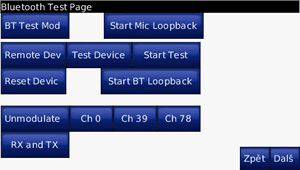

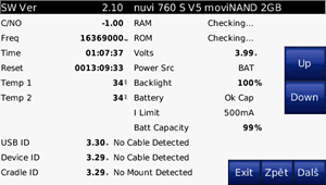

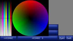

Pri stisknuti vice jak 5 vterin na ukazateli stavu baterky - nahore v menu. Prejdete do diagnostickeho rezimu cislo 1.
Dalsi servisni menu cislo 2.
Stisknete dele nez 5 vterin ukazatele tachometru
A mnoho dalsiho - ukazky foto nize

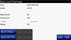

V servisnim menu je moznost otestovat i SD kartu

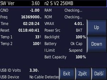

ALARM ALARM ALARM ALARM
Klamani zakaznika - takze pozor !!!!!!!!!!!!!!!!!!!!!!!
Takze opravdu - vsechny GPS - GARMIN NUVI 200 -- NEMAJI PAMET jak udava vyrobce 512 MB ale pouze jen 256MB
V servisnim menu si to muzete overit
Se tam vejde dost malo map - napr cela EVROPA asi tezko
Ale treba Nuvi 270 ma uz 4GB pameti - tam uz se vejde hodne, nebo Nuvi 250 - ta ma 2GB, ale ta moje

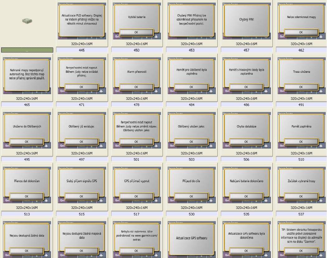

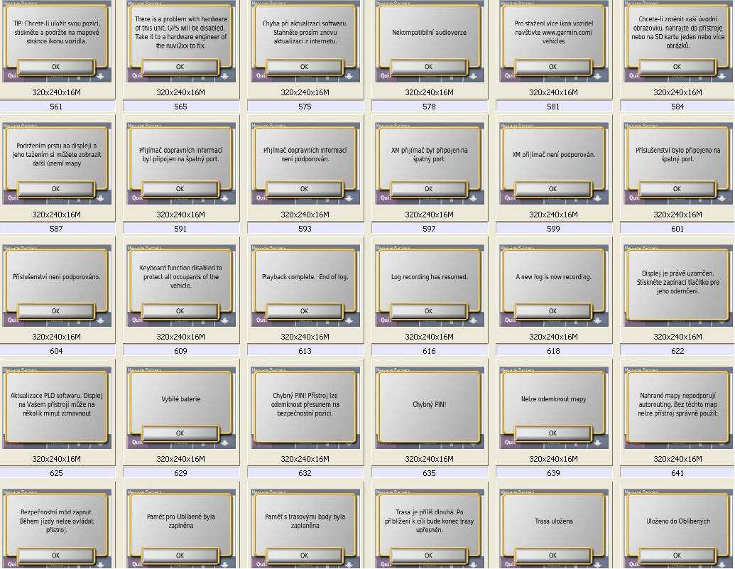

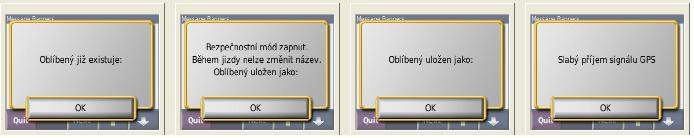

Kapanek jsem se naboural - takze tady je par text kousku co Nuvi 200 umí:
- u.JPG (17.28 KiB) Zobrazeno 12364 x
- j.JPG (149.25 KiB) Zobrazeno 12373 x
- Bez názvu.JPG (147.97 KiB) Zobrazeno 12366 x

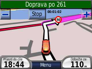

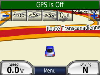

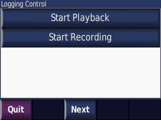

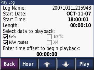

Kluci jak se aktivuje v NUVI 200 track log (trip log)

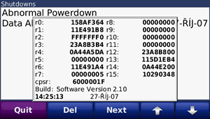

A jeste jedno info - vse Garmin Nuvi 200

vstoupit do servisního menu dlouhým podržením tachometru, potom next a ve druhé stránce je record a playback. Funkční je to jen u firmware 3.4, vyšší verze to mají zrušené. Jak koukám na tvoje servisní menu, fw 3.6, tam to nebude. Snad jedině downgrade. Já na výpise změn a oprav verze 3.5 a 3.6 nenašel zatím nic co by mne přinutilo k upgradu.
