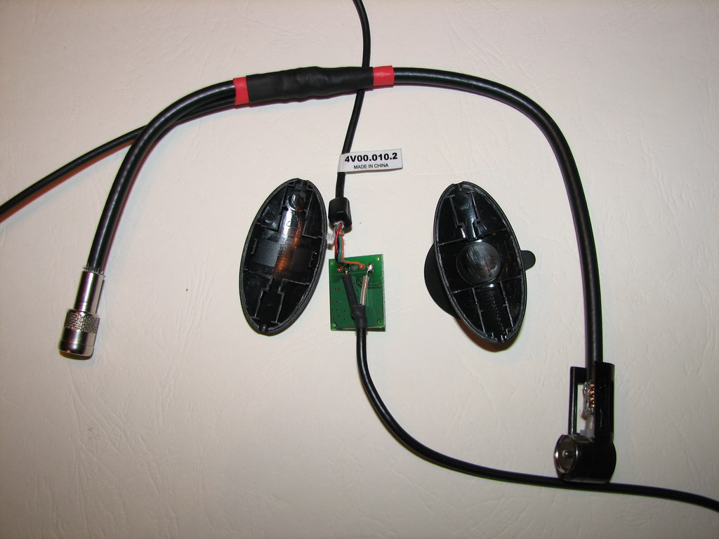

Tak konečně jsem sehnal ty správné ISO konektory. Bohužel jsem se předem nepodíval co mám na autorádiu za anténí konektor, a automaticky podle návodu od Jiráska jsem udělal odbočku z DIN konektorů. Jaké bylo moje rozčarování při zjištění že tam svou nově pracně vytvořenou odbočku nepřipojím.
Ale nenechal jsem se odradit, a složitě jsem sehnal ty správné konektory :). Tak vám mohu přinést obrázky ze své anténí odbočky s kondenzátorem podle návodu Jiráska, a připojením k "vajíčku" podle Vilika.
Při práci jsem zjistil, že vajíčko není secvaknuté, ale slepené. Naštěstí to moc nedrží, takže to šlo bez problémů rozlousknout. Anténa je jen drát, a na tišťáku není tedy připravená žádná destička na stínění. Nakonec jsem se rozhodl, že oproti návodu vilíka, přiletuji stínění anténího kabelu na mínus, abych nepřehříval kryt čipu a nezničil ho tak. Stejně je to propojené. A místo původní antény jsem naletoval středový vodič.
Vše je vidět na obrázcích.
Tuningu RDS-TMC ZDAR :)

Napiš verzi antény. 4V00.xxx.y to co je vidět na obrázku, stejné číslo je vylisované i na těle vajíčka.
Ale fungovat by to mělo, stávalo se mi, že Navigace psala "hledám stanici", ale ve skutečnosti nic nehledala, pomohlo občas jenom odpojit a připojit "vajíčko" v horších případech reset TomToma. Když to nepomůže, zkus přejít na NavCore 8.10, s tím mi RDS-TMC funguje na 920.
