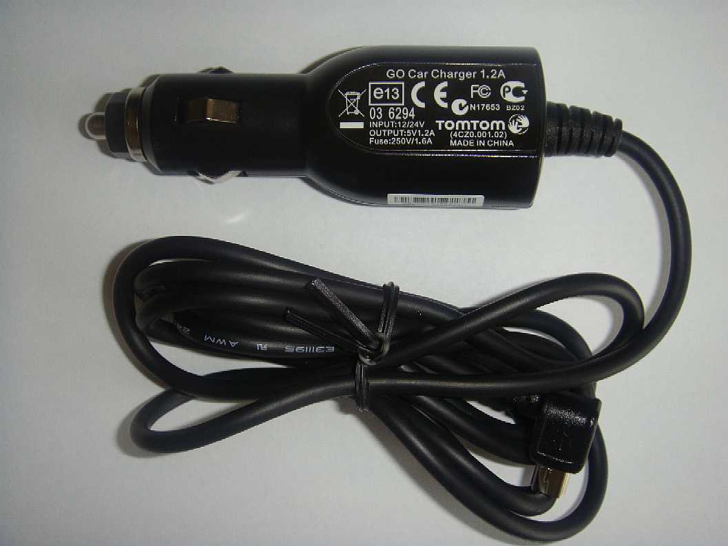

Potvrzeno...dělá to nabíječka!!!!!!!!!!!!!!!!
Jak jsem včera psal...půjčil jsem si od bráchy který má pár dní starého TT-XL+USB RDS-TMC co měl orig.jako součást balení tu nabíječku a dnes jsem s tim najel skoro 200km a bez bliknutí displeje a bez restartů!!!!.....prostě tak jak to má být!!!!...bráchovi jsem tam včera nechal tu mojí (z orig.balení co jsem měl u 930T) a ten s tim dnes jel jen z Proseka na Žižkov a za tu cestu se mu jeho XL 2x restartovalo.....
Ta nabíječka co jsem měl orig.u 930T neni podle mě stavěná na USB RDS-TMC přijímač protože tam jsem měl tehdy jako součást balení ten vajíčkový TMC přijímač který je zapojen a napájen extra...Když jsem totiž tu mojí nabíječku se kterou to blbne odpojil od USB TMC a zapojil to přímo do navi,tak to taky nedělalo,ale jakmile to šlo přes ten USB TMC přijímač,tak byl hned problém.
Tak jsem ted odpol.vrátil bráchovi tu jeho a budu čekat až dorazí ta nová od TT...včera jsem jim potvrdil dodací udaje a obratem mi přišla automat.odpověd že do 20.dní mi nabíječka dorazí.....
TT930T, NC 9.004, mapa 840.2562, USB RDS-TMC 4V00.014

vyfotte nekdo ty dva typy nabijecek, tu blbou a tu spravnou, s kterou to jede ok, prosím prosím.
nebo link....díky.

Tady je ta se kterou mi to blbne!!!!...tu dobrou co jsem měl půjčenou od bráchy už u sebe nemám....tak bud vydrž než mi přijde ta správná od TT nebo písnu bráchovi at tu svojí vyblejskne a pošle mi to emailem....ale to by bylo stejně až tak během zítřka,protože ted brácha odjel mimo Prahu a vrátí se až v noci.
Edit Jirásek: dovolil jsem si trochu zmenšit fotky (na 40 %)
- nabíječka TTx.JPG (53.78 KiB) Zobrazeno 18826 x
- nabíječka TTx..JPG (49.12 KiB) Zobrazeno 18826 x

Tak nabíječka od TT dnes dorazila
....hned to odpol.vyzkoušim...Tak to hošanům netrvalo ani těch 20.dní....za 11.dní byla doma.
- Příspěvky: 86
- Registrován: 12.12.2007, 1:05
Re: Nový RDS-TMC USB
zde je foto té nové nabíječky která mi dnes dorazila od TT...
- nová nabíječka TT.JPG (80.77 KiB) Zobrazeno 18710 x
