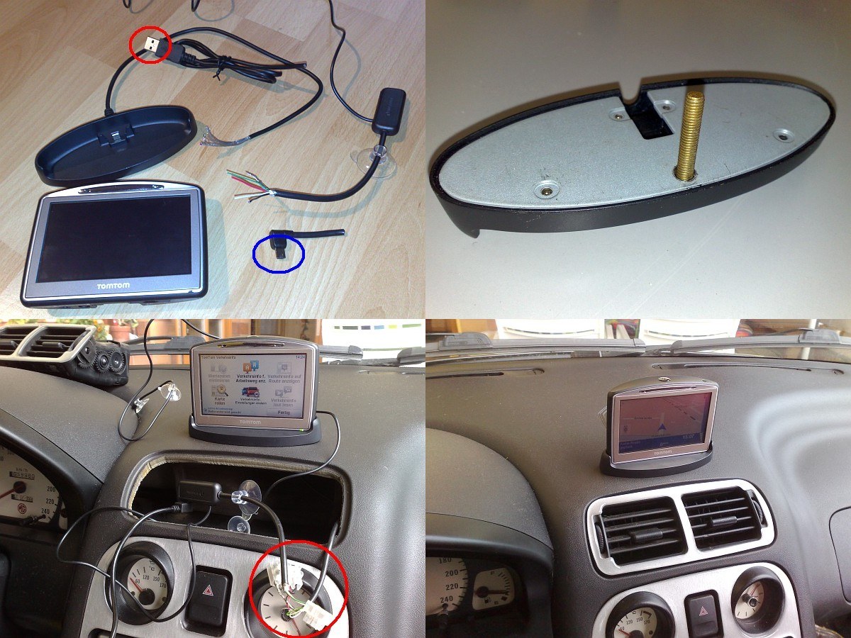

Charlie1
Re: TomTom RDS-TMC příjmač dopravních informací
Příspěvek: # 32902Příspěvek Charlie1
Našel jsem na jiném foru jak tmc napojil rovnou do dokovaci stanice kterou upevnil na palubku
používá TT720
Re: Nový RDS-TMC USB
Příspěvek: # 32913Příspěvek Gebič
pekny, ale s moji sikovnosti by to dopadlo... :chlamani:
Příspěvek: # 32919Příspěvek Jirásek
No, trochu bych se bál, že to za jízdy po našich vozovkách (tankodrom) to bude vypadávat. :zamysl:
Jinak "bastl" je to hezký, obzvláště mne zaujalo to odborné spojení ustřižených kabelů. :usmev:
