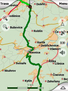

Zjistil jsem, že iGO má pro výpočet trasy nějaký pozoruhodný algoritmus...
Příklad:

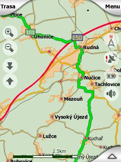

Nejkratší trasa Cvrčovice u Kladna - Sedlčany, viz obr. Přidám POI v Kladně, přes který potřebuju projet, a trasa se změní takto: Přitom trasa je přes Kladno v obou případech, až do oněch Úhonic je stejná, iGO změní trasu až tady. Všiml jsem se toho už poněkolikáté - potřebuju někde odbočit z trasy, zadám průjezd oním bodem, iGO správně naplánuje průjezd oním bodem, jenže zároveň změní trasu třeba o 15 km dál...

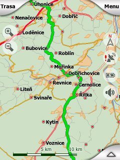

Tohle je pokračování trasy Cvrčovice u Kladna - Sedlčany z toho 1. obrázku:

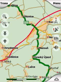

Změníte průjezd ve střední části obrázku (přes Tachlovice) a rázem o pár km dál překračujete Berounku v jiném místě:

A koukal jsi jak se změní délka trasy a jak se mění předpokládaná doba průjezdu?
U těch druhých dvou obrázků mi to podle téméně přehledné trasy přijde skoro až logické.... ale jak říkám mapa je špatbě čitelná. Jdu si udělat vlastní test.

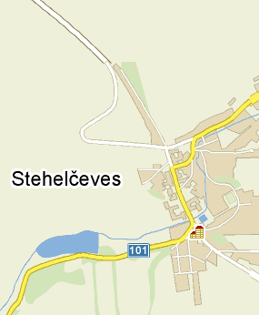

Začínám mít podezření, že iGO používá nějaký koeficient stejnoměrného opotřebování silnic, aby řidiče neposílalo pořád po stejné... Malý příklad na obrázku: Pokud jedu domů z Prahy, iGO chce, abych jel ve Stehelčevsi rovně po té úzké cestě, která ovšem není průjezdná. Pokud jedu z Plzně (ovšem přes Prahu a přijíždím tedy po stejné silnici), iGO mne naviguje správně po oné silnici se zatáčkou...

To spis vypada, jako by to vyrobce iGO chtel zprujezdnit. To by bylo, aby se nejaky nervak nenasel a neprojel to. Pote uz by to nebylo chyba v iGO ale zkratka, kterou zadna konkurencni navigace nema...Docent píše:Začínám mít podezření, že iGO používá nějaký koeficient stejnoměrného opotřebování silnic, aby řidiče neposílalo pořád po stejné... Malý příklad na obrázku: Pokud jedu domů z Prahy, iGO chce, abych jel ve Stehelčevsi rovně po té úzké cestě, která ovšem není průjezdná. Pokud jedu z Plzně (ovšem přes Prahu a přijíždím tedy po stejné silnici), iGO mne naviguje správně po oné silnici se zatáčkou...
I kdyz na te mapce to vypada skoro prujezdne a mala prekazka se prece pro trochu adrenalinu prekonat da
