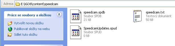

Měl bych ještě jeden dotaz ohledně radarů? tady v tom návodu se píše , že ten soubor speedcameras.txt mám přejmenovat na speedcam.txt. Ale když se podívám do add. iGO8/content/speedcam , tak už tam jeden textový soubor mám a jmenuje se speedcameras.txt. Určitě mám ten stažený soubor přejmenovávat? A co s tím speedcameras.txt ? Mám ho smazat? Díky.
Re: iGo My Way 8 a POI
Příspěvek: # 16383Příspěvek Jirásek
Pro jistotu přidávám screen složky speedcam po "nahrání radarů" . Soubor speedcam.txt je stažený z poi.cz a přejmenovaný. Po spuštění vznikl nový soubor speedcam.spdb

Děkuji . Takže pokud jsem to pochopil správně , tak můžu vymazat i ten původní .spdb soubor a IGO si vytvoří nový.
Příspěvek: # 16386Příspěvek Jirásek
Ano, vždy před aktualizací radarů. :palec:
