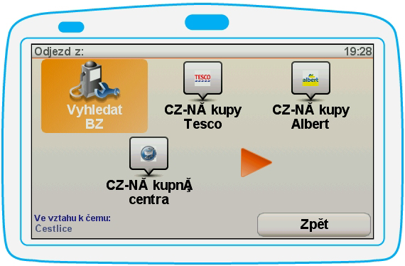

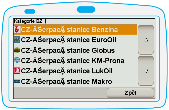

Tak jak to stou diakritikou bude? Do teď jsem neměl čas to moc řešit, ale už mě to opravdu nebaví. Já mám "730" a když vybírám ze seznamu bodů tak mám názvy rozházený a některé kvůli tomu nejdou podle abecedy. Například železniční stanice začínají n "L" s čárkou... "CZ-Ĺ˝elezniÄŤnĂ­ stanice". Přikládám sken jak to vypadá...
rozházená písmena
TomTom Go730.jpg (140.85 KiB) Zobrazeno 7659 x
a
rozházená písmena v názvech kategorií
TomTom Go730,1.jpg (134.89 KiB) Zobrazeno 7659 x
V počítači ve složce jsou taky názvy rozházený. Jednou jsem si každou kategorii přejmenoval(zrušil diakritiku). Jenže to pak musím při každém opětovném stahování znova opravovat.
Myslím, že by bylo lepší se vrátit k názvům bez diakritiky, dokud se nepovede vymyslet něco lepšího. Samozřejmě ty podtržítka bych už zpět nezaváděl. Co vy na to?

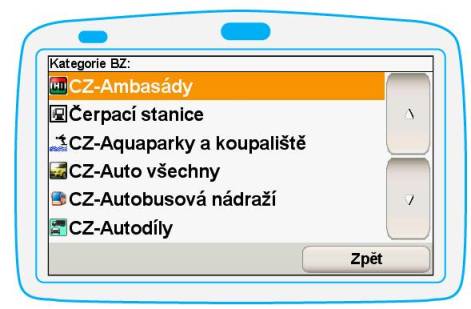

Tak to asi těžko. Já mám také 730tku, a jednotlivé body už diakritiku nemají. A u kategorií u mne žádný problém s diakritikou není...To už bych se dávno ozval...
Máš ten poslední NC ?? Mně se všechny názvy kategorií zobrazují správně....a s diakritikou...
dodávám svůj sken :
Sken TT 730.jpg (31.36 KiB) Zobrazeno 7657 x
Re: Správné názvy kategorií POI
Příspěvek: # 49870Příspěvek Gumídek
Zkus ty body vymazat z navigace, a dát je tam znovu...
Jo, moment, co používáš za prohlížeč ?? Já Chrome...Někdo tu psal, že nějaký prohlížeč to odmítá číst, a už do počítače to stáhne rozbitý...A vránovi to Opera také nechává OK...Není to IE, kterej to odmítá..???
Ano, je to Internet Explorer. Přepnul jsem si na něj, a stáhlo to nesmysl....napíšu to Rossinimu a Henrymu...

Podívám se na to asi v pondělí, protože mám rozkuchanej notebook (opravuji displej) - zatím používej normální prohlížeč (čti cokoliv kromě IE)...

Nojo je to prohlížečem.
Příspěvek: # 49873Příspěvek Gumídek
Tak si to zatím natahej nějakým jiným prohlížečem.... :usmev:
