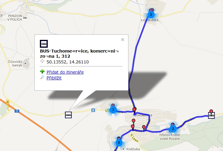

Příspěvek: # 49516Příspěvek mila-p
Ahoj všichni, mám problém se zobrazením BZ MHD v programu Tyre. Tento jev se objevil až po "počeštění" kategorií a odstranění podtržítek v názvu. Nevíte někdo, jak tomu zabránit? Díky, Míla.
Tyre
Re: Správné názvy kategorií POI
Příspěvek: # 49520Příspěvek Gumídek
To je na Henryho....napiš mu SZ...
